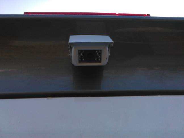

Buongiorno esperti, ho un problemino, Sul mio Mobilvetta MH85 è presente una telecamera come questa
Ora la voglio sostituire con una da incasso utilizzando l'apposito scatolotto ceh Mobilvetta da in dotazione.

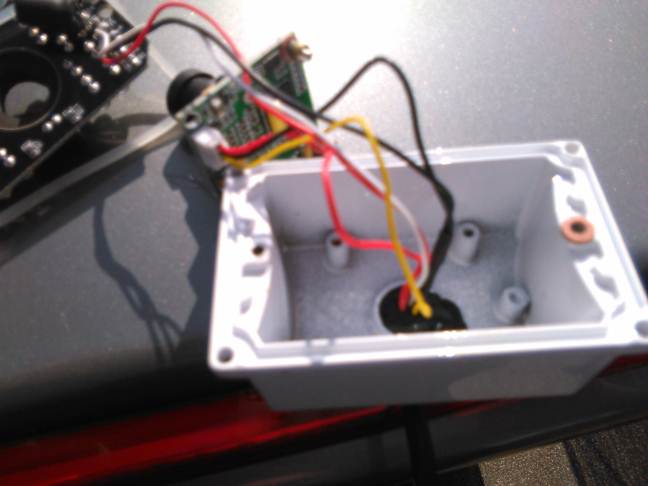

Ho acqusiatto una telecamera da incasso che ha in pratica tre fili di uscita uno che è quello con il connetore giallo per la trasmissione video e due cavi uno rosso e una nera che probabilemnte sono il + e il -. Ora pero smontando la telecamera esistenze il cablaggi pre esistente su mobilvetta ha ben sei cavi
Come faccio a a fare i collegamenti ?
Grazie in anticipo a chi mi aiuterà

I fili da collegare (quelli che servono a te), sono sostanzialmente tre: rosso (positivo)  nero (negativo)  giallo (segnale della telecamera).  Nella foto che hai postato ci sono altri due fili rosso nero che vanno ad alimentare i led infrarossi, ma risalendo lungo il cablaggio troverai che sono in parallelo con rosso/nero dell'alimentazione.  Comunque il problema non si pone perchè ogni telecamera non deve essere smontata come hai fatto tu.  Sono sigillate ed hanno il cablaggio finale al termine di un cavo schermato di circa 20/30 centimetri dove troverai un connettore rca (la classica banana gialla - tanto per capirci)  ed una presa femmina di alimentazione di solito di colore rosso.  Riassumendo, togli tutto, trovi le due connessioni all'interno del camper ricolleghi la telecamera nuova e non dovresti davvero preoccuparti di null'altro.

Guardando meglio la foto, si intravede anche un filo bianco che va nella scheda dei led infrarossi.  Potrebbe essere il microfono, un componente che raramente si trova su queste telecamere retromarcia.   Prendi quindi per buono quanto ti ho già detto ed intercetta (laddove possibile), i cablaggi all'interno del camper. Stacca la vecchia telecamera e riattacca la nuova. Segui i colori dei connettori RC e non ti puoi sbagliare, giallo con giallo, rosso con rosso ed eventuale bianco con bianco.  Se invece devi intervenire manualmente, armato di saldatore, vale quanto ti ho già detto.
