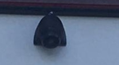

Se guardi a pag.1 di questo stesso topic vedi la telecamera montata (incollata con un po' di collante poliuretanico) , e il link al modello di telecamera.

Ciao Paolo,
dove hai fatto passare i cavi? hai bucato la parete?

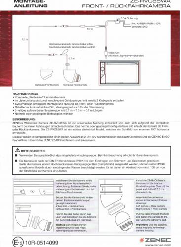

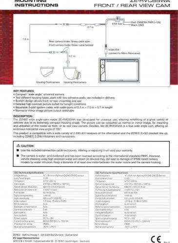

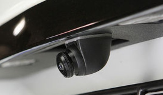

Pero' mi domando ancora se hai ruotato l'immagine della tua telecamera in qualche modo di 180 gradi.
Perché come si vede sul sito del produttore la telecamera è disegnata per essere attaccata sotto la luce della targa. Nel tuo camper l'hai ruotata di 180 gradi, quindi mi chiedevo come si fa con l'immagine prodotta.
Sito ZENEC: c1(1).jpg
Camper di Paolo62:c2(1).jpg
Se ci sveli l'arcano, penso che la cosa possa essere utili a tanti, visto che le telecamere migliori in commercio sono quelle piccoline, simili alla tua, ma ahimé, sono fatte per essere montate sopra alla targa, invece che guardando in giu' nei nostri camper.

Ciao Paolo, grazie mille, mi era sfuggito il tuo post. Pero' mi domando ancora se hai ruotato l'immagine della tua telecamera in qualche modo di 180 gradi. Perché come si vede sul sito del produttore la telecamera è disegnata
per essere attaccata sotto la luce della targa. Nel tuo camper l'hai ruotata di 180 gradi, quindi mi chiedevo come si fa con l'immagine prodotta. Sito ZENEC: Camper di Paolo62: Se ci sveli l'arcano, penso che la cosa possa essere utili a tanti, visto che le telecamere migliori in commercio sono quelle piccoline, simili alla tua, ma ahimé, sono fatte per essere montate sopra alla targa, invece che guardando in giu' nei nostri camper.
Per ruotare l'ho ruotata. Nel libretto è spiegato come montarla nelle 2 posizioni, io non ricordo, con esattezza, ma sono quasi certo di aver ruotato  l'immagine dal monitor della radio...

Il camper aveva già la retrocamera montata sotto il 3° stop. Solo che aveva un angolo troppo stretto e non vedevo il carrello, ma solo il paraurti. Per cui ho preso i cavi della telecamera montata e li ho collegati a questa. Il passaggio cavi è sotto lo spoilerino che accoglie il 3° stop.
Ti ringrazio, Paolo.
Purtroppo la mia radio Android é una versione vecchiotta e puo' solo ruotare l'immagine destra-sinistra, non sopra-sotto, quindi devo trovare un'altra soluzione.
