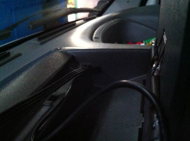

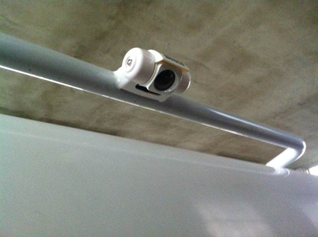

ciao Max,
come ti avevo detto, qui trovi la soluzione che ho deciso di adottare, facendo fare il lavoro a chi è del mestiere perchè ho poca dimestichezza con elettronica e tutto ciò che riguarda aspetti elettrici. mi sarebbe piaciuto farlo da solo ma ho avuto paura di fare più danni che altro!

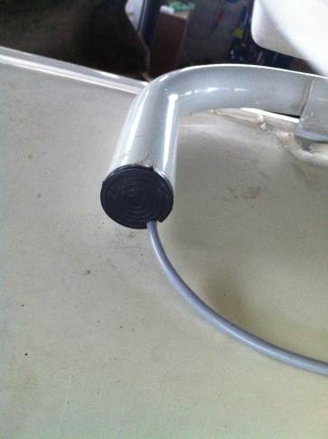

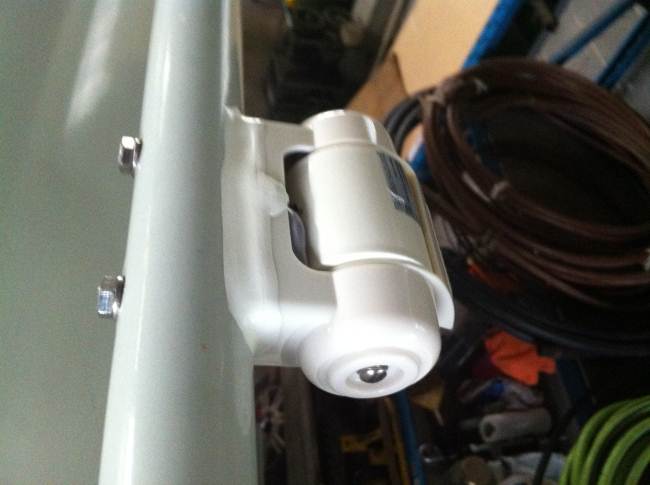

Come ti avevo anticipato la retrocamera è stata installata sulla barra portapacchi:
Il cavo corre interno al tubo ed esce proprio alla fine della struttura:

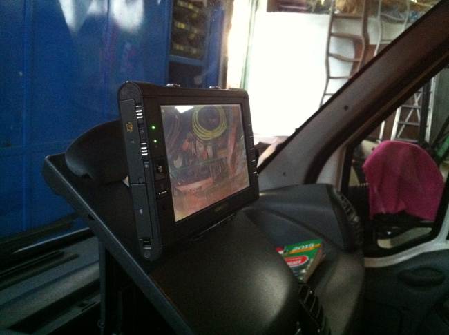

Poi entra dal comignolo della cappa e internamente arriva alla cabina guida dove dietro al leggio del x244 è stato praticato un foro per fare uscire cavo video e cavo alimentazione:

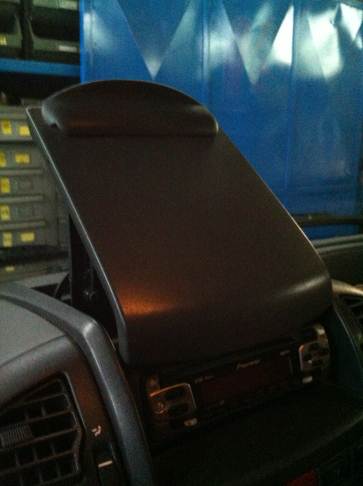

Il monitor (vecchio tv lcd da 7") è stato dotato di una staffa particolare che mi permette la massima mobilità, quindi terminato il suo utilizzo stacco i cavi e li ripongo dietro al leggio e tutto torna come prima. Il monitor riceve corrente con accensione del quadro:
Questa è la soluzione che volevo, è stato bravo chi mi ha montato il tutto, ottimo lavoro e scocca integra.
