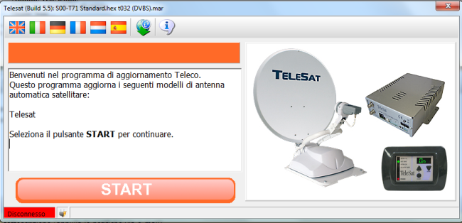

ci va il cavo usb che si usa per le stampanti, lo ho già visto dal programma di installazione firmware.
Queste sono le schermate del programma:
e questa la seconda:
Modificato da Shana il 09/01/2017 alle 17:24:25

ci va il cavo usb che si usa per le stampanti, lo ho già visto dal programma di installazione firmware. Queste sono le schermate del programma: e questa la seconda:
Mi sembrava uguale ,domani ci provo!

Se lei ha già scaricato il programma lo deve avviare, è il programma stesso che le fa da guida per l’aggiornamento e inoltre nel programma è già presente il file di aggiornamento.
Resto a disposizione.
Proverò, ciao.

Fatto aggiornamento, molto semplice,basta seguire le chiarissime istruzioni con foto,unico problema non avevo le braccia cosi lunghe  per premere contemporaneamente due bottoni troppo lontani tra loro.
Ora tutto funziona perfettamente come sempre,il cavo che collega la stampante al computer è perfetto per tale aggiornamento.
