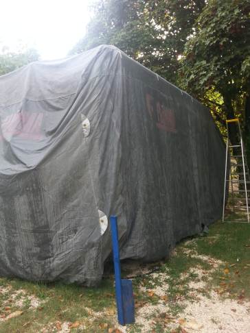

carissimi.
Comperando il camper ho avuto, tra gli accessori, questo telo fiamma, su misura, con tanto di finestrelle passaluce per i pannelli solari.
L'anno scoro non l'ho usato, ma quest'anno l'ho montato.
Constato però alle prime piogge di oggi che non è impermeabile, ma si comporta come una coperta, cioè si bagna e con lui il camper. Dal lato interno infatti è bagnato. Addirittura su una fiancata (alzando il telo) notavo l'acqua che scorreva come un ruscelletto sulla fiancata....
ma allora... a che serve un telo così? come parapolvere? non farà peggio che NON averlo???
ECCO il telo

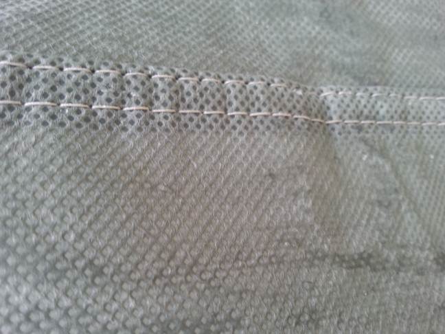

ed ecco un particolare del tessuto

 tetto in corrispondenza dei pannelli vi sono due rettangoli di nylon trasparente.
la mia perprlessità è che questo telo NON ripara l'acqua in alcun modo. E' come se avessi coperto il camper con un lenzuolo.....
piove il lenzuolo si bagna... il camper pure....

No non è condensa perché toccando il telo dalla parte interna la mano si bagna e poi sono andato a vedere durante la pioggia alzando il telo e dal lato dove il camper prendeva si vedeva venire giù un rivolo d'acqua bello consistente e costante dovuto alla pioggia che dal tetto colava VIA...
quindi sono certo che sia proprio un discorso di acqua che passa dall'altra parte tranquillamente ....
se ci fossero ancora dei dubbi posso dire che sul tetto dove è teso a  mo di Conchetta tra i due estremi delle barre portabagagli l'acqua non si raccoglie perché appunto passa di Sotto anche molto velocemente....
Quindi la domanda del thread torna prepotentemente attuale: serve un telo così cioè assolutamente non impermeabile???

Se il telo fosse troppo impermeabile (ad es. i normali teloni di plastica rinforzati con una quadrettatura di fili di nylon), un telone tutto chiuso farebbe facilmente formare della muffa all'interno del camper.
Il telo deve respirare. L'acqua che passa sotto così com'è entrata evaporerà via in poco tempo. E' stato studiato così apposta.
Il telo ti deve proteggere soprattutto dallo smog e dalla luce, che rovinano la lucentezza della carrozzeria e l'integrità di plastica/gomma/plexyglass/pneumatici.
Se temi per le infiltrazioni, con 30€ ti prendi un telone (di cui sopra) da mettere sopra. Ma non è la stessa cosa.
Se proprio vuoi impermeabilizzare il telone, con una bomboletta di impermeabilizzante passi su tutta la parte orizzontale del telone fino ai cantonali. Poi però è meglio distanziare il telone dal tetto, per esempio con due lastre di styrofoam fissate fra loro come le pagine di un libro, e tenute alla distanza giusta con delle fettucce di nylon: realizzi una struttura simile alle due falde di un tetto da mettere sotto il telone.
Mi è piaciuto il lavoro che ti hanno fatto per lasciar passare la luce ai pannelli. Sto per farlo anch'io sul mio telone (avevo già comprato la lastra trasparente da mettere al posto giusto sul tetto).

concordo con dash, ho avuto in passato quel telo e funziona proprio così, è traspirante, serve a proteggere dalla sporcizia e dai dannosi raggi solari... se non fosse così  la condensa si formerebbe lo stesso con l'escursione termica, ma non andrebbe via se il telo non fosse traspirante... per l'acqua l'unica accortezza che usavo era quella di mettere dei rialzi sul tetto in modo che il grosso dell'acqua piovana defluisse, ricordo che dopo mesi toglievo il telo e il camper era perfettamente pulito come lo avevo lasciato...

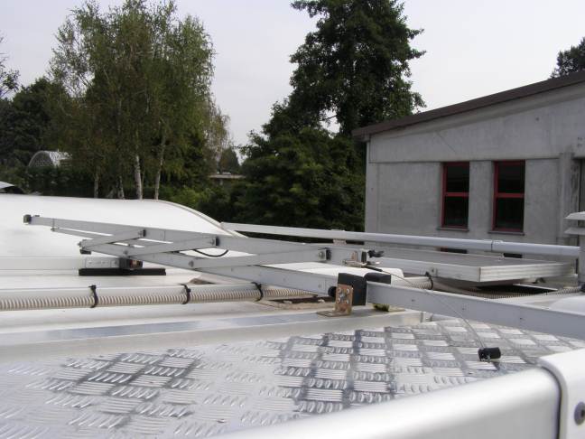

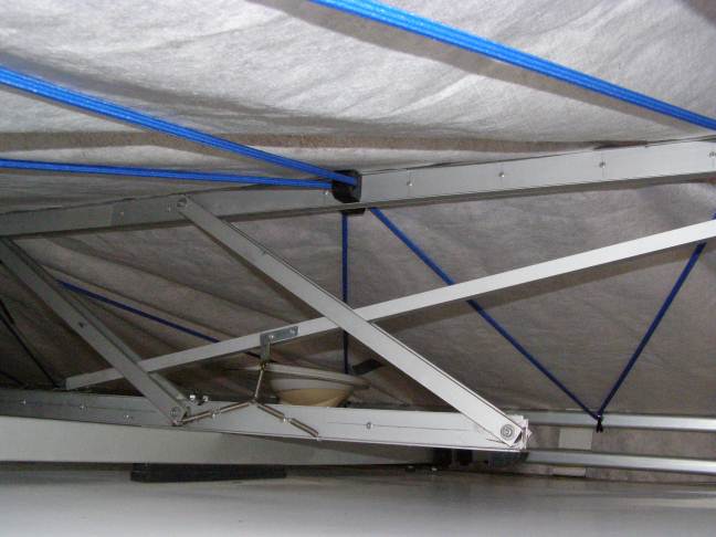

Io ho costruito un piccolo pantografo funzionante ormai da due anni, peso circa 5/6 Kg.
