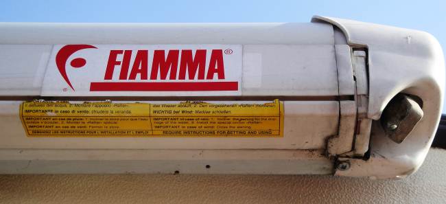

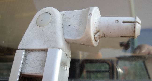

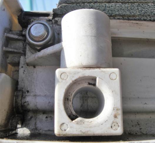

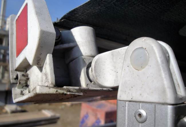

Buongiorno,
chiedo cortesemente aiuto a chi sa dirmi che modello è questo tendalino Fiamma.
Gli snodi delle paline non tengono più e si staccano dal frontale. Dovrei ordinare
i ricambi ma non conosco il modello.
Grazie a tutti.
Francesco

se le stesse foto le mandi direttamente alla fiamma, sicuramente sapranno dirtelo loro e sei sicuro di non sbagliare
alexia76
alexia76
Inserito il 14/04/2016 alle: 18:55:11
Di certo quel tappo li' sulla destra non e' il suo. Ci e' stato fraccato dentro giusto per coprire la fine della tenda e messa una vite per fermarlo. Ottimo lavoro, fatto da cu...o!!! E si che ci sono i tappi della fiamma, li ho trovati anche per la mia che ha 16 anni. Io ti posso dire che la mia, anzianotta, e' una F45 PLUS. Pero' il tuo arganello (dove inserisci il bastone per aprirla) non e' fatto come il mio. Quindi o anche quello ce l'hanno fraccato dentro e non e' il suo... o la tua non e' la F45.
Adesso te la butto li: se non trovi gli snodini nuovi o se costano tanto... perche' prima di far tante cose non scaldi quelli li tuoi con un phon o pistola termica e nel contempo -da caldi sforzi un po' le zampette- che risultano molto chiuse e sono quelle che ti escono dal blocco che dovrebbe tenerle ferme? Le sforzi un po' per aprirle verso l'esterne e le tieni sforzato per quei 2/3minuti che la plastica si raffredda e quindi tiene la forma. Io credo che potresti benissimo risolvere col fai da te. Poi se li trovi nuovi e costano una pipa di tabacco... ben  s'intende comprali.

Grazie per i consigli: provo col fai da te e se non funziona, foto alla Fiamma.
