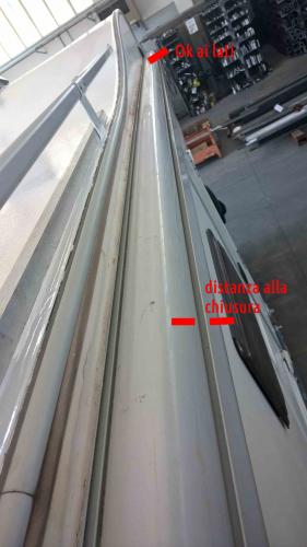

Buonasera,
da un pò di tempo mi sono accorto che il mio tendalino non chiude bene e guardandolo dall'alto si nota un deformazione accentuata verso il centro. Questa antipatica deformazione credo che ha permesso all'acqua di penetrare e di fare delle macchie di ruggine sul telo del tendalino.

Buonasera, da un pò di tempo mi sono accorto che il mio tendalino non chiude bene e guardandolo dall'alto si nota un deformazione accentuata verso il centro. Questa antipatica deformazione credo che ha permesso all'acqua di penetrare e di fare delle macchie di ruggine sul telo del tendalino. Sapete darmi qualche consiglio per risolvere? Paolo
guarda sul sito della fiamma e cerca come regolare il telo...basta aprire tutto il tendalino e nella parte posteriore alla fine del tubo che avvolge il telo ci sta una ghiera con dei tagli...basta avvitarla o svitarla di due/tre tacche e il cassonetto si riallinea...
comunque ti consiglio ci cercare il filmato che e piu semplice a vederlo e a farlo che ...spiegarlo...
se invece e solo la parte centrale a essere verso l'esterno(ma le due estremità chiudono bene) ...basta mettere due spessori fra cassonetto e coperchio di chiusura sulle estremità e spingere al centro ...in maniera di raddrizzarlo(causa di cio puo essere il rafter ...e un esagerato sforzo in chiusura per tendere il telo.)...

Grazie per la tua gentile risposta... confermo che le estremità chiudono bene e solo al centro è deformato.
Quindi mi consigli di agire manualmente forzando con le mani nella parte centrale tenedo ferme le etremità così da ridargli il giusto allineamento?

Grazie per la tua gentile risposta... confermo che le estremità chiudono bene e solo al centro è deformato. Quindi mi consigli di agire manualmente forzando con le mani nella parte centrale tenedo ferme le etremità così da ridargli il giusto allineamento?
esatto...ma non serve molta forza...mi raccomando...

Il tendalino si adatta alla parete se è deformato al centro per questo motivo  lo si vede dalla parte ancorata al camper a tendalino aperto che appare leggermente incurvata al centro. Se il problema è questo bisogna spessorare al centro la parte ancorata in modo da riportarlo in linea retta. Se invece è deformato il telo e non permette la chiusura perfetta essendo più corto ad centro dei lati  la cosa non è di facile soluzione, una volta Fiamma aveva dei spessori adesivi da attaccare al rullo o al telo che compensavano quando si avvolge la tenda variando il diametro di avvolgimento, se non si è pratici però meglio rivolgersi ad un installatore, ciaoo.

Oltre alle cose che ti sono state già dette  controlla anche che la piastra di plastica per l'aggancio del rafter posta sul frontale, in chiusura, calzi perfettamente su quella posta nel cassonetto a parete. A me era quello che incastrandosi leggermente ne impediva la perfetta chiusura
