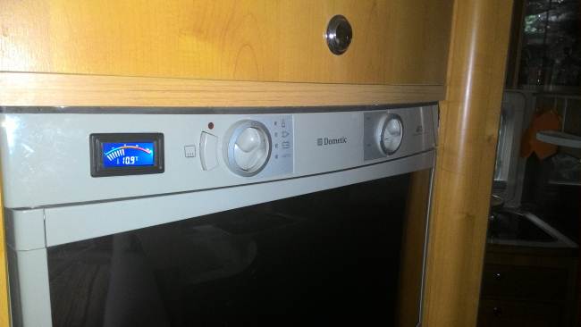

Gianni (ik1jlj), un pomeriggio mi fa vedere un termometro a colori che vuol mettere sul frigo del camper... mmhhhh, bell'oggetto.
La sera, prima di cena, me lo fa vedere montato e funzionante...  mmhhhhh, bell'oggetto.
L'indomani lo compro per qualche spicciolo, Gianni scalda il suo taglierino sul suo fornello e taglia la plastica superiore del mio frigo, anzi, mi da anche un pezzo di lima del ferro per togliere l'eccedenza di plastica. Monto il termometro... mmhhhh, bell'oggetto.
Dal corpo del termometro escono tre cavetti: uno rosso spelato, uno nero spelato e uno nero un po' più grande che termina con un puntale metallico.
Beh, il rosso e il nero spelati sono l'alimentazione, il nero un poco ciccioso la sonda di temperatura.
Per l'alimentazione, dopo alcuni tentativi, l'ho collegata all' AUX1 della centralina che comanda le prese a bassa tensione della cellula e altri servizi, il cavo della sonda è incastrato tra il mobile e il frigo, entra in frigo scavalcando la guarnizione porta ed è arrotolata ad un piano grigliato porta-alimenti.
Funzionare funziona bene, anzi, vedo in diretta l'alzarsi della temperatura interna ogni volta che si apre lo sportello del frigo per prendere o mettere qualcosa.

Lo ho ordinato su ebay ora....ora devo pensare come installarlo.
Scavalcando la guarnizione con la sonda non si crea uno spiffero?...o gli hai fatto un forellino?

molto carino! ne ho montato uno che però è a batteria, ma questo è retroilluminato? (perchè in questo caso è una led (per quanto consumi poco) sempre acceso...
Il cavo della sonda quanto è lungo?

ha detto tutto Alvaro.....
e' retroilluminato, quindi volendo si puo aggiungere un pulsantino che interrompa il positivo , di notte puo' essere fastidioso avere il termometro acceso....quindi solo all'occorrenza pigiando il pulsantino si visualizza la temperatura.....per la sonda se avete voglia si puo' far passare insieme al capillare del termostato, o ai fili della plafoniera interna.....ma non ne vale la pena.....il varco che crea sulla guarnizione e' minimo e verso l'alto di sicuro non influenza il rendimento del sistema.

Nessun foro sulla guarnizione, il cavetto della sonda passa scavalcando la guarnizione stessa.
Lo spiffero che si crea è meno di un mm2, in pratica inesistente.

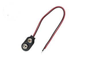

vorrei solo ricordarti che l'oggetto accetta tensioni di alimentazione da 4 a 25 vdc......se ti viene scomodo trovare la linea 12vdc nei paraggi, puoi sempre ricorrere ad una batteria 9v fissata con biadesivo all'esterno della cella ed un pulsantino per la lettura,.... consumera' corrente solo nel momento della lettura, quindi la durata...........sara' lunghissima, puoi usare un connettore apposito......dipende solo dalla tua ........fantasia... buon lavoro...
