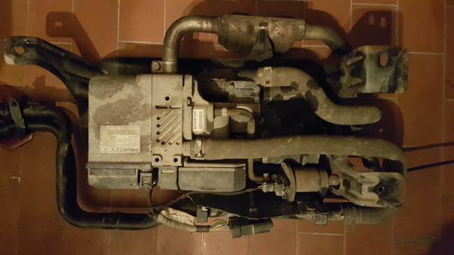

Inserito il 04/10/2016 alle: 23:57:07
Questo e il mio tt
13/12/2009 4492
Inserito il 05/10/2016 alle: 00:17:41
Il riscaldatore della foto è la versione C, la pompa dell'acqua è alimentata dalla centralina ed è Ok per i nostri mezzi, mettiti al "lavoro", sicuramente ci risentiremo....apro Camperonline quasi tutti i giorni ormai sono "dipendente" un saluto Enzo
