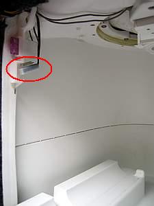

trovo strano che se hai perso i magneti si accende il led, per quello che so, e' la presenza del magnete vicino ad un contatto magnetico, che lo chiude e fa accendere il led.
La riprova la puoi avere estraendo la cassetta, se il led si spegne significa che il magnete e' ancora nella cassetta ed e' bloccato in alto.
Se anche estraendo la cassetta il led rimane acceso, significa che il contatto e' "incollato", oppure sto sbagliando tutto io laugh
Se poi, vuoi interrompere il circuito puoi farlo in prossimita' del led oppure del contatto magnetico. Per il led occorre andare a memoria o di specchio perche' rimane sopra lo sportello del vano cassetta, mentre il contatto dovrebbe essere a vista.
Ti metto una foto dove e' evidenziato il contatto magnetico con un cerchio rosso, si trova vicino al fusibile.
Renzo.

Il componente circolettato si chiama "interruttore magnetico a ampolla reed" e se gli avvicini un magnete, i due contatti interni vanno appunto a contatto, facendo passare la corrente che accende il LED. Se il LED rimane acceso anche in assenza del magnete, vuol dire che i contatti si sono incollati e sono a contatto sempre. A questo punto puoi tagliare i due cavetti neri che arrivano  all'interruttore e il LED si spegnerà. Con il componente puoi andare in un negozio di elettronica a comprarne uno uguale (del tipo NA, ossia normalmente aperto) e rimontarlo nella precisa posizione di quello originale. E' importante la posizione in quanto deve stare esattamente nel punto di fianco a dove starà il magnete (dentro la cassetta, azionato da un galleggiante) quando la cassetta si riempie.
Il corretto funzionamento dell'ampolla reed si può osservare anche passando una piccola calamita in prossimità, si sente un piccolo clic quando avvicini il magnete e di nuovo un piccolo clic quando lo allontani: se hai una bicicletta con contakm, avrai sentito che quando il magnete passa davanti al sensore si sente un clic clic clic a ogni giro della ruota (anche lì c'è un'ampolla reed che dà un impulso per ogni giro della ruota).
Se non senti nessun clic, è probabile che i due contatti si siano "incollati". Con l'interruttore nuovo i clic dovresti sentirli.
In ambito camperistico ci sono sensori simili anche per controllare la chiusura di sportelli e gavoni: un magnete sta sullo sportello, il sensore sta sul telaio, se i due oggetti si allontanano il circuito si apre e scatta l'allarme, oppure si accende una spia in cabina guida a segnalare che hai uno sportello aperto...

Se tagli il filo sul led o sul contatto magnetico, non crei nessun problema al resto del circuito.
Ti metto lo schema, ma tieni conto che l'ho dedotto e disegnato io, per cui potrebbe non essere preciso.
Renzo.

Ottimo Renzo,
la mia paura nel tagliare era che non funzionasse più l'interruttore per lo scarico, ma armato di coraggio (e con il saldatore a portata di mano) HO TAGLIATO e la lucetta finalmente si è spenta. Quindi il tuo circuito era fatto bene, GRAZIE ancora e spero di contraccambiare presto.
