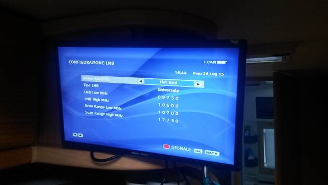

ho un decoder Tivù Sat I-CAN ho provato a fare la sintonizzazione automatica  e riesce a trovare 50 canali, nessuno italiano e nessuno si vede!!
Sicuramente ho preso un satellite vicino e non trovo hotbird..... i parametri LNB sono questi
come posso fare a capire se il satellite e quello giusto?
Grazie per l'aiuto.

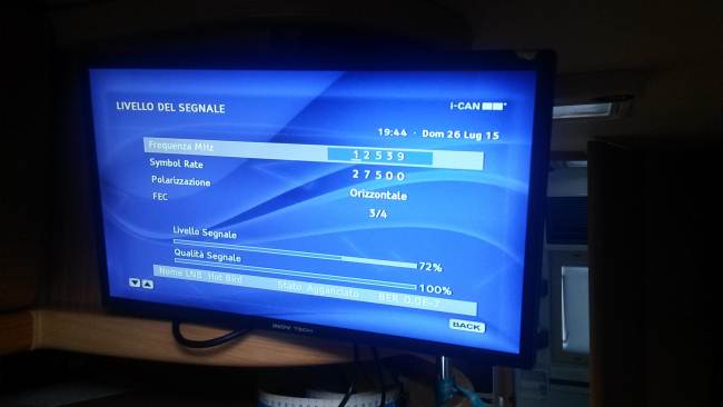

Molto probabilmente sei su Astra, ruota la parabola verso sinistra il segnale scompare e poi riappare, vai piano perche' tra astra e hotbird ci sono pochi gradi di differenza.

Un'altra soluzione è quella di portare il tuo ricevitore in casa o da qualcuno che  ha la parabola puntata su Hotbird, quindi eseguire la ricerca e la memorizzazionedei canali.
Fatto questo riporti il ricevitore sul camper e, se la parabola è puntata sul corretto satellite, vedrai i canali che sono stati memorizzati in precedenza e, se non li vedi, significa che sei sul satellite sbagliato.
Ricorda sempre che è buona norma rifare la sintonia dei canali solo sei puntato sul satellite giusto in modo da evitare di perdere tutta la sintonia dei canali che vedevi prima di iniziare la ricerca, quindi, in parole povere, prima di fare una nuova ricerca controlla se almeno i canali principali (rai 1, 2 e 3) sono visibili, se lo sono sei sul satellite corretto e puoi rifare la sintonia, ma se non vedi i canali rai, e' assolutamente sconsigliato fare la ricerca in quanto sei puntato sicuramente sul satellite errato e facendo la ricerca smemorizzerai completamente il ricevitore satellitare.
