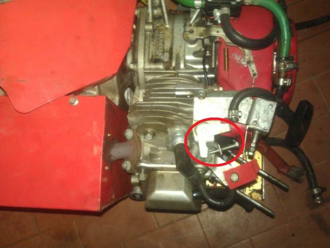

Ciao...ieri ho smontato il mio generatore Traveller Electrolux 2500 perchè come avevo scritto in un altro post si accendeva e partiva tutto accelerato e mi ha creato danni all'impianto elettrico..
Qualcuno di voi ha uno schema/esploso/istruzioni del suddetto generatore?!?! yes
Ho visto che sia acceleratore e aria erano bloccati...adesso ho smontato il carburatore e vedo di sbloccarli,ma nel frattempo volevo sapere come "funzionava" l'acceleratore...chi lo comanda..cosa serve quella vite con la molla(cerchiato in rosso) dato che per regolare l'acceleratore c'è la vite nera sul carburatore!! :

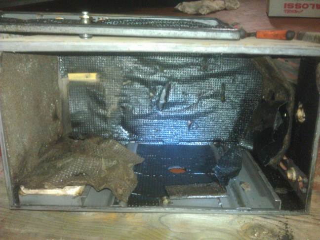

Inoltre volevo sapere dove si trova il rivestimento interno per insonorizzarlo(o se voi avete messo altro materiale)... :

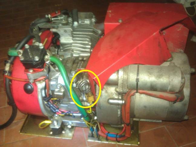

E a cosa serve questa resistenza quà dietro (cerchiata in giallo) :

posso solo aiutarti dicendoti che io ho sostituito il materiale fonoassorbente con uno regalatomi da un cliente che si occupa di insonorizzazioni.
è un foglio adesivo di spugna ad alta densità con all'interno una lamina di piombo, il tutto alto 8/9 mm.
so che è u prodotto molto costoso, ma fa bene il suo lavoro. ha me è bastato un foglio di 2 mq.

sulla leva del carburatore parte un astina che và direttamente sul gruppo alternatore è un sistema meccanico che con l'aumento dell'assorbimento sposta la leva dell'acceleratore.

L'ho vista l'asta che parte dall'alternatore e che muove la farfalla del carburatore per accelerare(che tra l'altro era bloccata!!)...però non capisco a cosa serve la vite che ho cerchiato in rosso(sembra per "indurire" la molla di ritorno del meccanismo di accelerazione...ma non capisco bene!!) crying

E la vite di regolazione della tensione 230vac e 12 vcc, in pratica regoli i giri fini del motore in modo da raggiungere la tensione di 240 circa a vuoto.
La regolazione falla con un piccolo carico e i cavi del camper scollegati sia il 230 che il 12.

mi spiace, a me lo ha regalato un cliente che fa insonorizzazioni. non saprei proprio dove poterlo acquistare. prova a fare una ricerca in internet.

il materiale con il quale ho insonorizzato il GE l'ho acquistato in un centro specializzato(Mitac)che vende tutto per l'insonorizzazione e la coibentazione degli ambienti.
Il materiale è lo stesso usato dall'Impiegatodelvolante,solo non adesivo.
Per attaccarlo ho usato del bostik x alte temperature(90°),il costo è stato di 30€ per 1mq,piu che sufficiente.

Che carico mi consigli di attaccarci?!? Un phon....una tv...una lampada?!?!(quanti W??) E quando c'è attaccato un carico quanta tensione devo misurare per fare la regolazione ideale?!?

Ti consiglio un carico molto basso giusto da stabilizzare la tensione tipo 15/20W che è il carico minimo che hai sul camper con il solo caricabatterie collegato.
Stacca anche la 12vcc, così puoi anche controllarla.

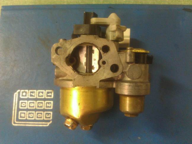

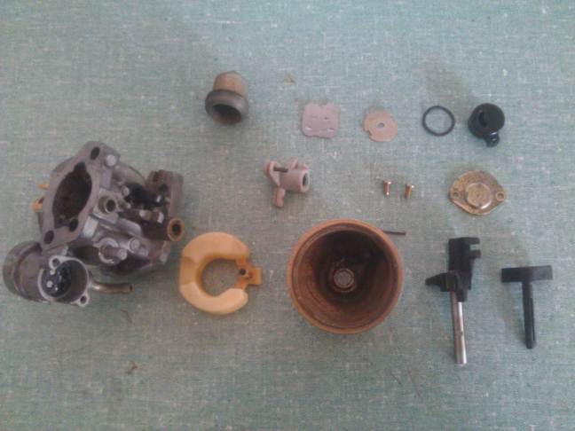

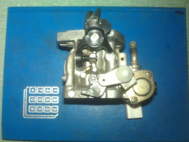

Ecco le foto del carburatore "smontato,pulito,lubrificato e rimontato".... ora sembra che sia l'acceleratore che l'aria non siano più bloccati. L'ho rimontato con un pò di pasta nera per guarnizioni....appena asciuga poi lo provo :
