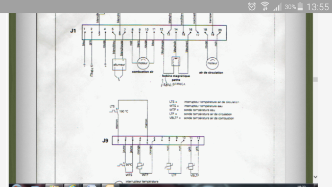

Se non parte e non va in blocco  non recepisce i comandi. ....forse
Questo è lo schema vedi se riesci a bypassare il comando

Inserito il 26/10/2016 alle: 19:55:22
Ok provo ....Grazie
