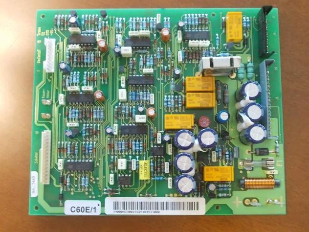

posseggo una Truma c 6002,a produzione di acqua calda tutto e' regolare,ma se accendo il riscaldamento dopo i click dei rele' passano circa 5 secondi per poi andare in blocco con il led rosso acceso fisso.
Sporadicamente parte regolare per poi bloccarsi sulla riparteza dopo il raggiungimento della temperatura.
Ho notato che qundo il rele' in alto a destra in fase di partenza vibra (ho fatto varie prove mi sembra questo che vibra) non parte mai,viceversa qundo fa un click deciso parte regolare il riscaldamento.
Li ho sostituiti tutti cinque ma il problema persiste con le stesse modalita'.
Se la accendo con il termostato basso non va in blocco ma non appena lo alzo per farla partire va in blocco.
Prima di cambiare la scheda vorrei essere sicuro che sia questa il problema poiche' ha un costo elevato.
Penso di escludere un problema del gas in quanto ho pulito tutti i passaggi e tutto sommato quando parte scalda con una buona intesita'.
Atra cosa che non capisco e' a cosa servono i fili 16 e 17 del connettore J1.

se hai un regolatore di pressione nuovo sotto mano potresti provare a sostituirlo per vedere come si comporta!!

la prova del regolatore non l'ho fatta,sara' la prossima come da vostro consiglio.
A produzione di acqua calda pero' va bene,per questo motivo lo avevo escluso.
Escludereste il problema elettrico?
Quel rele' fa un rumore poco deciso quando si eccita,le poche volte che non lo fa parte bene e scalda decisa.
Grazie in anticipo Simone

visto che riferisci che vibra.. controlla che tensione arriva in ingresso rele .
controlla i diodi  esterni al rele anche

​la tensione sulla bobina non arriva subito piena ma poi si stabilizza e i contatti si chiudono.
​I relè li ho cambiati tutti.
​I diodi sono buoni,in settimana cambio i transistor che pilotano le bobine.
​Ho parlato con un centro assistenza che mi ha consigliato di sostituire la sonda
della temperatura,secondo il tecnico potrebbe dare riferimenti errati alla scheda,come ultima
prova e' sostituire la scheda
Vi faccio sapere appena faccio le prove.
Saluti simone

se stacchi la   sonda il tuo modello dovrebbe partire al massimo.
 se mario   legge   sara piu preciso .
i  contatti dei rele  secondo me si devono chiudere    subito.
qualche   condensatore che perde  ??
sai che cosa va a  pilotare il rele   che   vibra?

Non ho fatto in tempo oggi a fare le prove di cui sopra,gli elettrolitici li ho controllati visivamente e non sono gonfi.
Il problema e' che il difetto non e'stabile,mi fa pensare alla sonda che in certe temperature restituisce valori strani,l'ho ordinata da magenta mi e'arrivata oggi pomeriggio provo e vi aggiorno.
Avete mai avuto problemi con la sonda?
La centralina ho cominciato a cercarla ha prezzi stratosferici.

la sonda.. e una ntc da 10  k.... costo   20  centsangry

Ho avuto lo stesso problema qualche anno fa sulla Truma 6002c e per due anni consecutivi ho dovuto sostituire il regolatore di pressione (10€)  a causa del pessima qualita del gas propano che essendo oleoso incolla le membrane.
Poi sempre funzionato bene e ogni due mesi la accendo per essere sicuro di non avere sorprese.
Il guasto si manifestava a singhiozzo e solo quando veniva richiesto maggiore alimentazione di gas dalla stufa.
