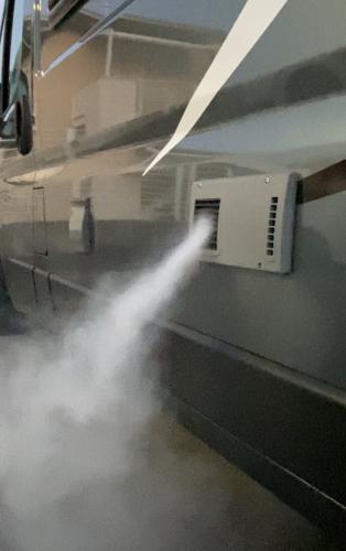

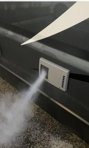

8DB00FAB-21BD-44CA-ACC7-EFC093664B2C.jpeg157C04FE-ADDA-42F9-9BAB-B293B7D67849.jpeg7D4133A6-D8AF-42AA-8DB1-16A4E0A371ED.jpegCiao a tutti,
stufa nuova o quasi (1 anni e mezzo) allego il
 video di come fuma.
2 min max all’avvio, e poi solo se resta spento per più di un ora. Voi che esperienza avete avuto con le vostre stufe a Diesel? Allego un paio di foto

A me ogni tanto fuma così, ma è condensa, non c'è odore di gasolio.

Un po di fumo durante l'accensione e spegnimento, per qualche secondo, è normale, ma così  tanto è per così tanto tempo, mi sembra esagerato

Si, me lo hanno venduto così..  come normale. Hanno cercato cause (scuse) in : qualità del carburante; cimici o insetti finiti nel bruciatore; giro dei tubi errato. Fatto sta che in area sosta o in campeggio se i vicini si lamentano .. hanno ragione! C’è anche odore di carburante. Inizialmente mi era stato detto che era normale e che si trattava solamente di condensa. Per me così è inutilizzabile.

Meno del fumo di un tiro di sigaretta. È sicurante deve essere impercettibile l’odore di gasolio. Giusto ?

Si, più o meno la quantità di un tiro di sigaretta per una decina di secondi, e un leggero odore di gasolio bruciato, ma a vedere le foto, è davvero tanto quel fumo.
Portala in un centro assitenza

Controlla tensione batteria servizi durante accensione e spegnimento, momento cruciale in cui richiede 10A per 2 minuti...
Se batteria è troppo fiacca, ma comunque non oltre il livello di errore, anche la combustione avviene in modo incompleto e le incrostazioni intasano camera di combustione...
mi è toccato sostituire le 2BS perché difettose e la Truma diesel fumava...poi con le bs nuove..basta
Se non è troppo tardi, verifica se la fumosità avviene pure a motore acceso o collegato alla rete elettrica...
Se permane,  non c'è altro che portarla in assistenza...
Considera che essendo un difetto presente al momento della vendita del mezzo (vizio occulto) il venditore è responsabile dell'intervento di ripristino...

Non ho avuto molte occasioni di accendere la mia, ma un fumo così non lho mai visto.

Brutta situazione ci sono passato, il fumo è gasolio incombusto, cerca di farti cambiare il bruciatore e la candeletta finchè è in garanzia perchè la situazione può solo peggiorare. Un consiglio non lasciare che lo puliscano soltanto sarebbe innutile. Scaduta la garanzia vai oltre i mille euro.

Grazie per l’avviso. Ma hai capito quali potrebbero esser le cause? Giusto per non trovarsi ogni 3x2 a sistemare st stufa ...

Ciao, ovvio che fuma in modo esagerato, una delle cause, forse la piu' importante, può essere ricercata sull'alimentazione del gasolio, ti consiglierei di controllare l'integrità della linea gasolio con particolare attenzione ai giunti in gomma e relative fascette sul collegamento pompa/serbatoio, verifica, se il tubetto è trasparente,  che non ci siano bolle d'aria all'interno, sarebbe anche da ispezionare il filtro, ma con stufa nuova sorvolerei, non penso a problemi elettrici , la stufa, con bassa tensione, non darebbe il consenso alla pompa carburante, per ultima cosa, prima di smontare la stufa, prova ad alimentarla con un contenitore di gasolio collegato direttamente alla pompa e farla girare per una decinadi minuti. Un saluto Enzo

A me è capitato un paio di volte quando ho alzato di botto il termostato di 6-7 gradi.

Io ho la Combi 6 Diesel, e tanto fumo così in 5 anni me lo ha fatto nn piu di un paio di volte, a volte puo capitare un lieve fumino bianco all avvio, ma 10 secondi e quasi impercettibile.
Come hanno detto altri, potrebbe essere la candeletta che non scalda abbastanza o perchè difettosa o per scarsa tensione. Prova a controllare con il tester la tensione direttamente sui cavi di alimentazione sui faston della scheda della stufa, durante l avvio.
Se a motore acceso o collegato a 220 non lo fa, direi che è proprio la tensione. Vedere la sezione dei cavi di alimentazione e eventualmente metterli piu grossi, controllare la batteria (meglio AGM che tiene la tensione un po piu alta) e se una sola BS, pensare di metterne due.
Se si fosse sporcato il bruciatore, proverei a accenderla impostando 30° o comunque al massimo e lasciare così una mezzora, a vedere se da una bella ripulita al bruciatore.
Io, quando mi ricordo, una volta al mese lo faccio.
Un modo per evitare numerose accensioni e spegnimenti, è quello di tenere gli oblo in fessura, così la stufa non si spegne mai, a tutto vantaggio del buon funzionamento.

Mi accodo anche io che di Truma diesel ne ho avute 2, una sul camper precedente dove avevo fatto smontare la Truma a gas e fatto mettere la diesel ed ora nel camper attuale dove la Truma diesel era prevista come optional. In tuttie due i casi non ho mai visto fumo, neanche un pò, quella attuale odora solo per un paio di minuti.
Con un fumo del genere mi vergognerei ad accenderla, e la porterei di corsa al concessionario fino a riparazione conclusa.
Eventualmente se ti dicono che è normale, fagli vedere le nostre risposte e falli stare a respirare davanti al camino, vedrai che te la riparano.

La stufa e' stata montata dall'allestitore o in post vendita?
Ho una Combi D6 da 10 anni e non ho mai visto quel fumo.
Personalmente, per avere una diagnosi attendibile, mi rivolgerei ad un centro autorizzato Truma.
Ovviamente spettera' poi al concessionario rimediare.

Penso piuttosto sia un difetto congenito ad alcuni bruciatori, quando mi hanno cambiato il mio,dopo una prima volta quando è stata  fatta solo la pulizia, il pezzo sostituito me lo sono fatto dare ma non risutava incrostato anzi era pulito non ho chiesto però se lo avevano pulito loro. Oltre al fumo arriverà a rendere sempre meno.

A me lo fece col gasolio artico crucco, finito il pieno e rabboccato con quello normale tornò tutto a posto.

A me lo scorso anno a merano me lo ha fatto qualche volta all accensione, ero pieno di gasolio artico fatto lì sul posto ,in 10 giorni me lo ha fatto 4/5 volte ho avvertito il conce che mi ha detto che lo può fare e non sono l unico. io ho dato la colpa al gasolio artico perchè quando ho rifatto il pieno di gasolio normale non lo ha più rifatto poi io una volta al mese la accendo per mezzoretta, io ho la combi6 ma è uguale alla 4.
