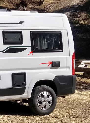

Il mio è un Challenger, quindi Francese....
Effettivamente io questo blocco alla finestra l'ho visto montato su furgonati tedeschi e non, con combi d che hanno il camino spesso molto vicino alla finestra... non mi è parso di vederlo su combi gas ma probabilmente mi sbaglio...
io ho la combi nella cassapanca dinette fronte marcia e il camino è proprio sotto la seduta, i gas di scarico non possono non entrare a finestra aperta che è anche molto grande... tra l'altro subito dietro c'è la finestra della cucina, anch'essa senza alcun blocco...

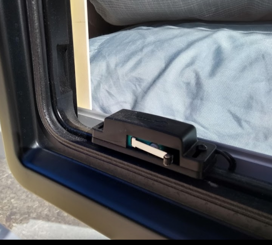

Sul Font Vendome (francese gruppo Trigano), che monta di serie Truma D4 l'interrutore esiste e funziona bene, ogni qualvolta si apre la finestra la Truma va in blocco anche se solo col boiler acceso

Anch'io con van 599 gruppo trigano e combi 6D ho l'interruttore di sicurezza fumi.

MI spiegate come funziona questo interrutore? Nel senso che io ce lo avevo nella roulotte per via del boiler a gas sotto la finestra, main quel caso la cosa è molto semplice, quando si apriva la finestra il boiler si spegneva, stessa cosa cosa può essere per la truma a gas. Per quella a gasolio non penso che la facciano bloccare di colpo, dopo 3 volte ci si troverebbe con il bruciatore imbrattato, ma se fanno partire il processo di spegnimento comunque ci mette qualche minuto a finire e intanto i fumi entrerebbero comunque  in abitacolo
non lo so, io non ce l'ho e non ce l'ho mai avuto anche nei camper precedenti, sempre con truma gas, due combi e la prima una 3002 con boiler separato con camino sempre sotto la finestra della dinette in quanto il boiler, anche in quel caso, era nella cassapanca dinette fronte marcia...
