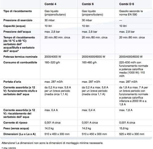

questa tabella dal sito truma mostra i consumi elettrici.
per la combi diesel scrivono consumi elettrici da 1.8A a 7A per un breve periodo.
qualcuno ha misurato quanto sono i consumi effettivi in ampere all'inizio (accensione, per quanto tempo ?), a potenza 2000W, a potenza 4000W, a potenza 6000W e allo spegnimento della stufa se c'è anche una fase finale di consumo elevato ?

Io non la ho ancora montata (anche perchè chi doveva fare il lavoro è caduto in scooter e deve stare un po a casa) ma è gia ordinata e forse arrivata.
Da quello che ho capito, la differenza di consumo è piu che altro al momento dell'accensione, pochi istanti in cui la candeletta del diesel consuma di piu di quella del gas.  Per il resto una volta avviato il consumo non dovrebbe essere troppo superiore. La Combi D ha anche una ventola all'interno del camino a parete, e anche questa consumerà un po, ma credo poco rilevante.
Altra cosa, la Combi Diesel risente di un abbassamento della tensione che tende a fare andare in blocco l'avviamento. Quindi è prescritto l'uso di un cavo grosso (se piu lungo di 2m) per non avere caduta di tensione, e sono consigliate due BS in parallelo, sempre per lo stesso motivo.
Io, avendo l'Efoy e quindi la BS sempre al pieno della su carica, ne lascerò una sola.

al momento dell'accensione, pochi istanti in cui la candeletta del diesel consuma di piu di quella del gas.  Per il resto una volta avviato il consumo non dovrebbe essere troppo superiore. La Combi D ha anche una ventola all'interno del camino a parete, e anche questa consumerà un po, ma credo poco rilevante. Altra cosa, la Combi Diesel risente di un abbassamento della tensione che tende a fare andare in blocco l'avviamento. Quindi è prescritto l'uso di un cavo grosso (se piu lungo di 2m) per non avere caduta di tensione, e sono consigliate due BS in parallelo, sempre per lo stesso motivo. Io, avendo l'Efoy e quindi la BS sempre al pieno della su carica, ne lascerò una sola.   Tommaso IZ4DJI www.iz4dji.it
a me sembra di ricordare che la mia combi 4000 consuma circa 1A quanto riscaldo l'aria con la ventola che non va al massimo della velocità, il che sarebbe circa la metà del minimo che la combi diesel consuma.

mi hanno spiegato per i consumi:
- quando la si accende per 90 secondi consuma 7A (12V)
- se la stufa si spegne automaticamente perchè ha raggiunto la temperatura desiderata (col termostato a 20 gradi ad esempio), quando la stufa riparte automaticamente a bruciare diesel essa inizia ancora a consumare 7A (12V) per 90 secondi
la stufa (modello 6000W) ha 3 potenze a carburante diesel e i consumi elettici per le tre potenze sono (dopo i 7A iniziali per 90 secondi):
- 2000W: circa 2.2A
- 4000W: circa 3.9-4A
- 6000W: circa 5-5.5A
la combi diesel 4000 ha gli stessi consumi elettrici della 6000W nelle posizioni 2000W e 4000W.
la stufa sceglie da se quale potenza usare in base alla temperatura desiderata.
consigliano una batteria di almeno 100-120Ah ma di per se anche la mia da 85Ah dovrebbe bastare anche se dura meno....

: grazie mille per la tua testimonianza diretta. con la batteria da 75Ah quante notti facevi ? almeno una la facevi o arrivavi addirittura a due ? (bellissimi i tuoi cuccioli cheeky)
: non cambio la stufa per sfizio ma perchè rotta e non credo si possa aggiustare. magari scrivo un mail a chiedere ma ha anche il problema che ogni tanto si spegne da se quando accesa e andrebbe cambiata l'elettronica, oltre al fatto che puzza un po' se riscaldo l'acqua a gas. quanto puzzi un webasto non lo so.
per cui alle temperature dove la stufa non va MAI in stand-by significa avere un consumo MINIMO di 1.8A fissi."
a che temperature esterne in base alla tua esperienza la stufa non va mai in stand-by ? io la uso poco d'inverno e non lo so.....
il consumo mimimo comunque quando soffia la ventola con potenza 2000W è di 2.2A. se calcolo che poco tempo fa prelevai 40Ah dalla mia batteria penso che una giornata la mia batteria da 85Ah li fa.... il problema è ricaricarla....
sulla puzza della combia diesel ci sono pareri discordanti: un operaio del costruttore del mio camper dice che sia la combi gas che quella diesel lasciano odore ma in modo diverso. io l'odore della combi gas credo di non averlo mai sentito. alla truma germania dicono che lascia odore, elidar sopra dice che non lascia odore dopo la prima accensione dopo parecchi giorni, altri dicono che lo lascia.
l'idea che mi sono fatto è che puzza molto meno di quel che credo e per questo mi chiedo se dovrei comprare pure la versione con riscaldamento elettrico (in campeggio vado poco, in AA medio ma non sempre, più sosta libera....).

lo stand-by dipende dalla tamperatura esterna, ma MOLTO anche dalla coibentazione del mezzo.
da -5°/6° non ci va più...
