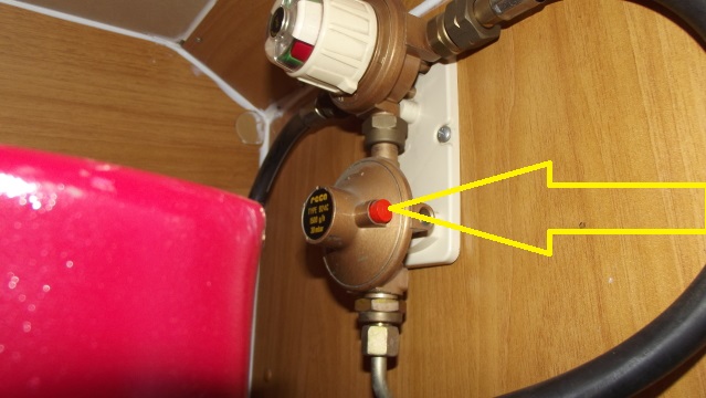

Ciao a tutti, sono con il camper a Diano Marina e ....mi è morto il dual control, nel senso che la valvola erogatrice perde gas dallo sfiato posto a fianco,
probabilmente si è indurita/rotta la membrana interna, morale sono senza gas, dove  posso acquistarne uno nuovo, in giornata, nelle vicinanze di Diano?

p.s. A okkio non è un Truma, in ogni caso a te serve il regolatore e non tutto l'accrocchio.

non puoi fare modifica volante con regolatore da bombola e tubo di gomma in bassa pressione da collegare a valle Duo control??

Quello della foto non è il TRUMA DUOCONTROL CS , ma è una "malacopia" di altra marca, è un vecchio modello che veniva montato una volta anche nei Laika.
Se lo cambi, quindi cerca il Duocontrol CS che è l'unico autorizzato a potere tenere le bombole aperte anche in viaggio.
Però, come emergenza, smonterei tutto, metti un portagomma attaccato al tubo di rame, un pezzo di tubo di gomma e un regolatore sulla bombola, poi montarai con calma i Duocontrol CS quando hai modo.
Se non trovi un portagomma con lo stesso passo da potere avvitare al posto del tuo regolatore,  penso che tu possa anche tagliare un pezzetto del tubo di metallo, trovi un tubo gas di giusto diametro, lo inserisci di un bel pezzetto sul tubo di metallo, e metti due fascette metalliche.  Dovrebbe tenere bene, essendo in bassa pressione, anche se non so se sia a norma........ma in emergenza puo andare.
Il tubo di gomma e un normale regolatore FISSO da 30mbar lo trovi in qualsiasi ferramenta
Non mi preoccuperei a tagliare il tubo metallico, perchè montando il Duocontrol CS,  quasi sicuramente dovresti comunque tagliarlo perchè mi sembra che l'attacco sia differente.

procurati un riduttore tipo quello del seguente link :
http://camping-life.it/regolato...
, poi togli i vecchio e metti il nuovo , il dado e ogiva che rimarranno sul tubo di rame sono compatibili con l'attacco filettato e tenuta in uscita del nuovo riduttore , anche l'attacco in ingresso è il classico attacco per bombole italia che avviterai sullo scambiatore , se la misura del nuovo riduttore non è uguale al vecchio basta alzare o abbassare quel poco che basta tutto il gruppo assemblato e non modificherai nulla , dai una occhiata alla data dei 2 tubi flessibili perchè vedo tubi flessibili neri che montava Laika assieme al gruppo , se il camper è del 1999 e mai sostituiti sono scaduti da circa 6 anni
