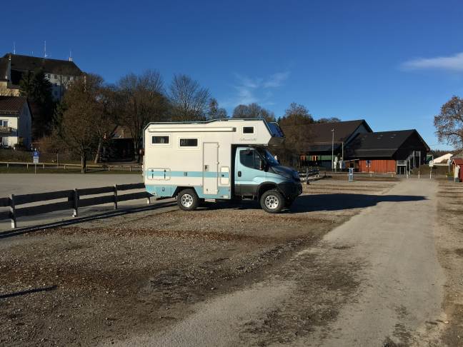

esatto, io vorrei semplicemente estendere la B a BE perchè una cosa certissima è che in vita mia non prenderò mai piu un camper oltre 35q, questo di sicuro, piuttosto uno piccolissimo se sarà necessario. Tommaso IZ4DJI www.iz4dji.it
Mai dire mai....
Non so dirti se > 35 q.li, ma so ti piacerebbe.... wink
Fotografato questo Natale ad Andechs, bel posto consigliato dal Armando broken heart
