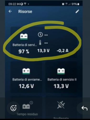

Ciao a tutti, riuppo questo thread per un aiuto.
Un collega di COL che ha Inet X pro nativo sul suo mezzo, con 2 batterie litio aftermarket, riesce a vedere lo stato delle stesse in %, nonche il bilancio di A (come un comune BSM) come da immagine che segue.
Ho la stessa identica configurazione, ma io vedo solo i V delle BS.
Cosa, secondo voi, può dare questa differenza? Esiste un qualcosa da modificare a livello SW per ottenerlo?
Grazie.
mimmo69
mimmo69
21/09/2009 5345
Inserito il 12/08/2025 alle: 20:38:49
In risposta al messaggio di mimmo69 del 26/07/2025 alle 00:08:36
Ciao a tutti, riuppo questo thread per un aiuto.  Un collega di COL che ha Inet X pro nativo sul suo mezzo, con 2 batterie litio aftermarket, riesce a vedere lo stato delle stesse in %, nonche il bilancio di A (come un comune
BSM) come da immagine che segue.  Ho la stessa identica configurazione, ma io vedo solo i V delle BS.  Cosa, secondo voi, può dare questa differenza? Esiste un qualcosa da modificare a livello SW per ottenerlo?  Grazie.
In attesa delle vostre numerose risposte laugh ho interpellato truma che mi dice:
La visualizzazione della percentuale di carica della batteria di servizio sul pannello iNet X Pro Panel dipende dal tipo di batteria, dal sistema elettrico installato nel veicolo e dai sensori collegati. Al momento, il pannello mostra di base la tensione della batteria, ma la visualizzazione della percentuale (%), soprattutto per batterie LiFePO4, richiede che il sistema elettrico del veicolo e i relativi sensori supportino questa funzione e siano compatibili con il pannello.
Inoltre, i sensori batteria IBS (che permettono una visualizzazione più dettagliata dello stato della batteria) sono supportati solo dal iNet X Pro Panel se sono stati integrati dal costruttore del veicolo tramite il bus CI. L’installazione successiva di questi sensori non è possibile con il solo iNet X Panel retrofit. Se il suo veicolo è dotato di questi sensori e il sistema elettrico li supporta, la percentuale dovrebbe essere visualizzata automaticamente.
Livello della batteria
- EBL Schaudt
possibile
Batteria di avviamento
+ una batteria abitativa
- EBL Nordelettronica
Gen. 1* possibile
+ una batteria dell'abitacolo (non LiFePo4)
Gen. 2* possibile
+ fino a due batterie dell'abitacolo configurabili**
+ previsione dell'autonomia residua
Se la percentuale non viene visualizzata, probabilmente il sistema del suo veicolo non trasmette questa informazione al pannello o non dispone dei sensori necessari. In questo caso, consigliamo di rivolgersi al costruttore del veicolo o a un partner di assistenza Truma per verificare se sia possibile un aggiornamento o un’integrazione del sistema.
Ora, detto questo, la periferica che il mio Inet-X pro trova come "connettore del veicolo è (Nordelettronica) NE315 del quale in rete non trovo assolutamente nulla. Le batterie sono due LiFePo4 con BMS interno (che monitoro con la loro App BT e che segnalo essere identiche e montate dallo stesso concessionario del collega che invece vede tutte le info come indicato nel post precedente).
Quindi chiedo ai nostri supertecnici: ritenete che con questi hardware e una corretta configurazione possano darmi questo risultato o posso scordarmelo perchè, evidentemente, il "connettore del veicolo" del collega è un altro (e quale mi manca di saperlo)? Segnalo, infine, che anche il camper del collega è un Mobilvetta, pannellato anzichè VAN.
Grazie a chi vorrà aiutare.
