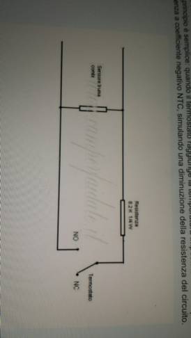

come hai risolto tu è ottimo , io ho trovato uno schema che ci si deve derivare dalla sonda esterna senza staccarla , mettere una resistenza prima del cronotermostato e collegare al crono , lui chiudendo e aprendo simula la sonda esterna ( questo è quello che ho capito ) ma il tuo sistema è decisamente risolutivo , accende e spegne la stufa ad orari prestabiliti e in base alle temperature impostate
18/10/2009 6791
Inserito il 01/03/2017 alle: 06:26:16
questo è lo schema
