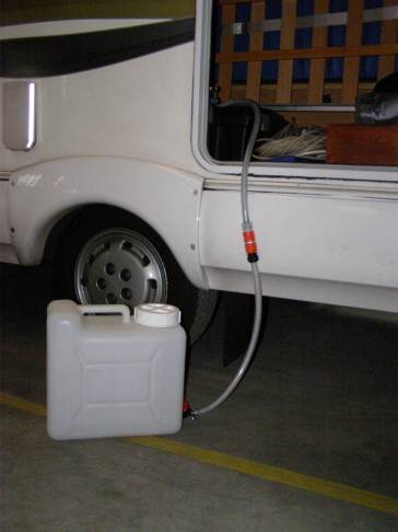

Ho la stessa identica pompetta di Emme48, entra perfettamente nel buco delle taniche da 10 o 20 ltr.

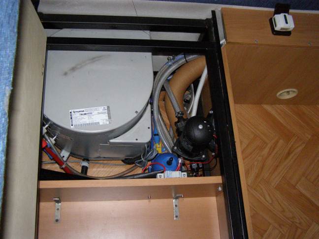

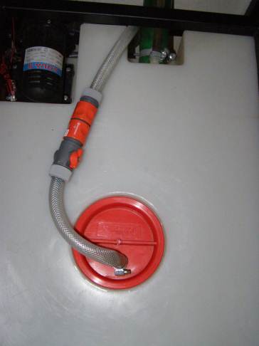

In più ho dotato il mio VR di un accessorio secondo me impareggiabile, un arrotolatore automatico:
In queste foto stavo realizzando l'impiantino, dove si vede quel raccordo rapido in terra ho forato e passando sotto al camper sono arrivato al serbatoio dell'acqua con un tubo multistrato.
in questo modo posso regolare a mio piacimento la lunghezza del tubo (che è max 10m) senza toccare per terra, non ho bisogno di aprire il tappo per il riempimento e sopratutto l'operazione è veolcissima perchè: tiro il tubo/carico acqua/ ritiro e il tubo e apposto.

ma dal raccordo rapido nn esce acqua quando viaggi?per il resto interessante

Il raccordo rapido che vedi in terra era solo appoggiato all'epoca, ora da li sbuca il tubo multistrato (di quelli che si usano in edilizia, è molto sagomabile) che si raccorda al tubo dell'arrotolatore, finito di caricare acqua l'intero circuito si svuota (tramite un tee con una saracinesca posta sotto al camper e messa in posizione comoda) in modo da non far rimanere acqua "morta" dentro le tubazioni.
