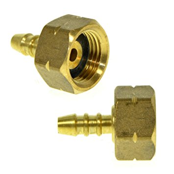

Se poi vuoi recuperare il tuo deviatore , anzichè prenderne uno nuovo, puoi prendere tre dadi femmina con portagomma da avvitarci e ci colleghi il tubo bassa pressione. Secondo me se il deviatore va bene per altapressione non dovrebbe avere problemi con la bassa pressione, ma è una mia idea, casomai qualcuno piu esperto ci saprà dire se è fattibile se è a norma etc...
Intendo portagomma così

bravo Tommaso ottimo suggerimento e ottimi consigli , condivido che uno scambiatore bombola manuale sull'alta pressione serve solo per mettersi a rischio e niente altro , aggiungo solo che un deviatore manuale per alta pressione ha il passaggio più ridotto rispetto uno per bassa pressione e i filetti potrebbero essere sinistri quindi ci vorrebbero portagomma con filetto femmina sinistro
