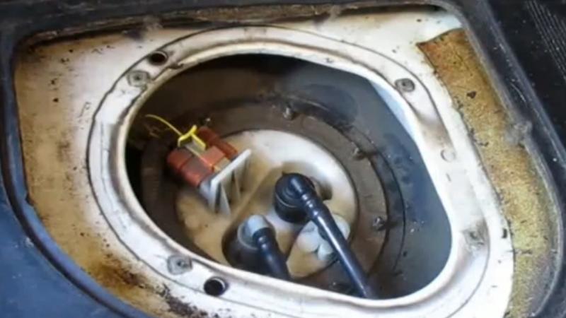

Ecco una foto del tappo del serbatoio dove andrò ad inserire il pescante20210109_101543.jpg

secondo me ti conviene passare tra serbatoio e pavimento di lamiera del mezzo, poi monti la pompa esterna sotto al pavimento, quindi arrivi al riscaldatore.
Se è come il Webasto, quando fai il foro a pavimento per la base dove c'è scarico e aspirazione della combustione, ti vieni a trovare l ingresso gasolio esterno, sotto al camper.

quello e il galleggiante guarda bene ci sono dei punti arrotondati con piu plastica devi forare con il trapano filettare con il maschio ed inserire la sonda di pescaggio , ricordati di mettere del bloccafiletti x far si che non fuoriesca gasolio dalla filettatura ,, non credo che nel kit ci sia la sonda ma in rete dovresti trovarla e la stessa che usa webasto ed altri ,non usare il tubo di mandata originale non va bene ,
Grazie mille della risposta, quindi se ho capito bene tu mi consigli di bucare e filettare direttamente il tappo del serbatoio senza togliere e svitare tutto il tappo? Cioè facendolo tenere il pescante solo con la filettatura e non con il dado che si metterebbe dalla parte di sotto...
Cosa cosa vuol dire che il tubo di mandata originale non va bene?

Ciao Paolo,
questo lavoro l'ho fatto nel 2004 durante il montaggio di un Webasto AirTop 2000.
Nel tubo di ritorno del gasolio che si vede nella tua foto ma non ricordo quale sia, ho messo un raccordo a T già previsto nella scatola del Web. Tagliato il tubo del ritorno a 5 cm. dalla curva di ingresso nel serbatoio ed innestato questo T, ora non ricordo i diametri ma l'innesto di quello dedicato al Web è più piccolo di quello del motore.
Il tubo l'ho fatto passare tra il pavimento della cabina ed il serbatoio, passa senza alcun problema perchè c'è tutto lo spazio che serve.

Grazie mille della risposta, quindi se ho capito bene tu mi consigli di bucare e filettare direttamente il tappo del serbatoio senza togliere e svitare tutto il tappo? Cioè facendolo tenere il pescante solo con la filettatura e non con il dado che si metterebbe dalla parte di sotto... Cosa cosa vuol dire che il tubo di mandata originale non va bene?
Guarda QUI , riguarda un X250, ma la sostanza non cambia.
Se ingrandisci le foto relative alla installazione del pescante, si vede bene.
Secondo me meglio smontare il tappo/pescante in quanto forando si rischia di fare cadere truccioli nel serbatoio.
Se non ricordo male il pescante originale del Webasto, dovrebbe avere un filetto autofilettante e basta forare della misura giusta e avvitarlo, mentre altri tipi, come quello che si vede nelle foto di cui sopra, hanno in filetto metrico e un dado interno, e guarnizione esterna come QUESTO .
Una cosa importante è regolare la lunghezza del pescante che non arrivi al fondo ma che rimanga sempre un certo numero di litri per avviare il motore.

Ciao Paolo, questo lavoro l'ho fatto nel 2004 durante il montaggio di un Webasto AirTop 2000. Nel tubo di ritorno del gasolio che si vede nella tua foto ma non ricordo quale sia, ho messo un raccordo a T già previsto nella
scatola del Web. Tagliato il tubo del ritorno a 5 cm. dalla curva di ingresso nel serbatoio ed innestato questo T, ora non ricordo i diametri ma l'innesto di quello dedicato al Web è più piccolo di quello del motore. Il tubo l'ho fatto passare tra il pavimento della cabina ed il serbatoio, passa senza alcun problema perchè c'è tutto lo spazio che serve.
secondo me prelevare il gasolio dal ritorno è una soluzione funzionante, ma  di ripiego quando non si riuscisse a installare un pescante dedicato, perchè cosi non sai a che quota arriva il tubo del ritorno e non sai quanto puo pescare e quanto rimane.

Grazie mille Alessandro! di sicuro sarebbe più semplice mettere un T nel tubo di ritorno piuttosto che togliere il tappo e gli spinotti rischiando di rompere qualcosa...
l'unica cosa ero in dubbio se poi il funzionamento sarebbe garantito perché trovo delle opinioni discordanti...
ma mi sembra che sul Ducato x244 il funzionamento vada bene.
solo mi resta da verificare quale sia dei due tubi che escono dal tappo quello del ritorno...

Grazie mille Alessandro! di sicuro sarebbe più semplice mettere un T nel tubo di ritorno piuttosto che togliere il tappo e gli spinotti rischiando di rompere qualcosa... l'unica cosa ero in dubbio se poi il funzionamento
sarebbe garantito perché trovo delle opinioni discordanti... ma mi sembra che sul Ducato x244 il funzionamento vada bene. solo mi resta da verificare quale sia dei due tubi che escono dal tappo quello del ritorno... P.s. complimenti per tutti i tuoi viaggi, che invidia...
Ciao Paolo,
il mio impianto ha funzionato egregiamente per 14 anni e non ho mai avuto problemi di alimentazione in gasolio anche quand'ero in riserva.
Il funzionamento era regolare anche durante il viaggio che usavo sempre per riscaldare l'abitacolo.
Grazie per i complimenti, ho fatto dei bei viaggi ed alcuni oggi irripetibili e questo è un grande cruccio. Rimane il ricordo ed oggi non è poco.

Ciao Paolo, il mio impianto ha funzionato egregiamente per 14 anni e non ho mai avuto problemi di alimentazione in gasolio anche quand'ero in riserva.  Il funzionamento era regolare anche durante il viaggio che usavo sempre
per riscaldare l'abitacolo. Grazie per i complimenti, ho fatto dei bei viaggi ed alcuni oggi irripetibili e questo è un grande cruccio. Rimane il ricordo ed oggi non è poco.
Però, non va bene che il riscaldatore possa prelevare gasolio anche in riserva, deve lasciare comunque una discreta quantità di gasolio in modo che anche se parcheggiato in pendenza possa sempre avviarsi il motore e potere raggiungere un rifornimento.
Mettendo un pescante separato si puo regolare esattamente fino a che livello deve pescare, mentre con il tubo di ritorno non si sa a che livello sia e se arrivase a fondo, basta una distrazione per trovarsi fermi bloccati.
raggiungere un rifornimento. Mettendo un pescante separato si puo regolare esattamente fino a che livello deve pescare, mentre con il tubo di ritorno non si sa a che livello sia e se arrivase a fondo, basta una distrazione per trovarsi fermi bloccati.
Ciao Tommaso,
ho portato la mia esperienza perchè collaudata e quindi sicura.
Certamente il ritorno non pesca nel fondo del serbatoio ma rimarranno pur sempre un paio di litri per fare 20 km ed arrivare ad un distributore e poi, certamente, un occhio lo si butta sempre all'indicatore di livello prima di rimanere vuoti e bloccati.
Non ho montato il pescante perchè avrei dovuto bucare e filettare con rischi di rilasciare trucioli nel fondo e magari perdite di gasolio nella filettatura o nelle guarnizioni.
Comunque anche con il T non è stato semplice in quanto il tubo di alimentazione è molto rigido ed innestarlo, data anche la posizione scomoda è stata una faticaccia, se ci penso mi fanno ancora male le dita.
