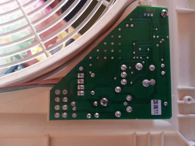

Selve mi son beccato un temporalone e mi è entrata l'acqua dall'oblo dove ho installato il Turbovent della Fiamma. Risultato il ventilatore si è messo a girare da solo poi si è fermato e non funziona più. Controllato il motore funziona, temo che sia la schedina dove c'è il variatore di velocità andata causa acqua il corto, infatti quando l'ho aperto era bagnata . Purtroppo il mio modello di Turbovent è vecchio, temo che non ci siano più i ricambi. Il ricambio disponibile è per la versione più recente denominata P3 essendo un variatore per motori in CC non ci dovrebbero essere problemi pero dalle specifiche risulta che il variatore P3 è per motori da 35 W mentre il mio è invece un 43 W, la differenza non è abissale che dite posso tentare? Altra strada è comperare un variatore par motori in CC a 12 volt e montare quello. Se qualcuno ha avuto problemi analoghi come ha risolto, grazie dell'aiuto.

Si sono in attesa di risposta da parte del tecnico Fiamma, comunque so che  nel forum c'è gente che ha messo le mani sopra a quel regolatore e addirittura visto l'esoso costo del ricambio se lo è autocostruito, ciaoo.

Se posti una foto. Della elettronica.... non penso  sia un problema.  Ripararlo.qualche tecnico TV dalle.tue parti  forse riesce

Buono il suggerimento, lo porterò da uno nella mia zona che ripara PC e TV, mi hanno detto che è bravo nel riparare un po tutto, incrociamo le dita. Per la cronaca ho visto che il ricambio costa una follia, quei quattro componenti della schedina si vede che sono d'oro,  ciaoo.

Per concludere la mia telenovela, al momento nessuna risposta dall'efficiente servizio Fiamma, fortunatamente il bravo tecnico della mia zona me lo ha riparato, era un condensatore andato e delle piste sulla schedina interrotte, meglio cosi un po di dindini risparmiati che di questi tempi non fanno mai male, ciaoo.

Infatti come.circuito ..e  abbastanza  semplice.wink

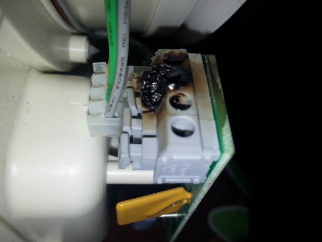

Salve. Il mio turbovent ha invece smesso di funzionare senza bisogno di pioggia L'ho smontato ed ho trovato che il punto nel quale partono i cavetti che portano corrente alla ventola era completamente bruciato come da foto. Ho staccato tutti i fili ed isolato gli stessi in attesa di intervenire. Ora ho due domande. Come può essere successo? Secondo voi posso trovare qualcuno che mi ripari la scheda senza doverla sostituire? Grazie

per ripararlo .. lo trovi. basta cambiare lo zoccolo.
per la causa.. direi un cattivo   inserimento fili ha provocato un surriscaldamento.
