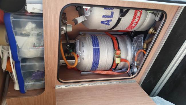

Ciao , vorrei  SOLO elencare gli elementi che vanno acquistati per installare un Kit (singolo/doppio) con almeno 1 bombola Autogas e "presa" Gpl esterna.

Ciao io ho un impianto simile al tuo con bombola e attacco esterno,prova a vedere  su questo sito.
http://www.gasfachfrau.de/aluga...
comunque serve la bombola ricaricabile, il tubo di raccordo,il fermabombole in acciaio poi comunque passi per il cs

pacchetto base e' serbatoio+tubo alta pressione per raccordo esterno+ raccordo + sistema di fissaggio (questo ti manca nell' elenco)
duocontrol + tubo ad altra pressione sono opzionali e decidi tu se metetrli o meno
forse da gasfrau spunti un prezzo migliore
io me la sono montata in un paio d' ore (ci va di piu' a segnare dove bucare e farsi passare i sudori freddi prima di bucare che a fare tutto il resto) ed e' comodissima
tanto comoda che poi ho dovuto aiutare anche un mio amico a montarla e tra poco se ne aggiungera' un altro

NO  quel coso mi sembra francamente esagerato e costoso per essere attaccato ad una parete di compensato , me lo sono fatto usando delle fascette di acciaio e creando i supporti con battuta dall' altra parte della parete
almeno cosi' perche' si muova deve sradicare la parete interna  ;)

In effetti quella da te indicata sarà la SECONDA bombola....appena faccio un salto in Germania la prendo.
