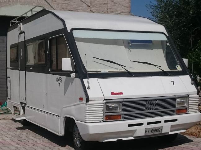

ora ti stupisco...:
anni fa ho montato un'antenna sul cofano di un mezzo profilato con il motore 3000. Una frusta di 2,2 metri su base magnetica... sul cofano in fibra? No, sopra il faro destro, anche se la superfice è leggermente bombata. Ho avuto l'accortezza di rivestire la base magnetica con pelle di daino per evitare segni sulla carrozzeria.
Con il cavo coassiale sono passato dal vano motore, intestando nel vano stesso un connettore "BNC" femmina con tappo, e dalla base magnetica uno spezzone di 40 centimetri di cavo intestato con connettore "BNC" maschio. Tutto per un rapido smontaggio dell'antenna.
Ho usato un'antenna di una certa lunghezza per cercare di superare i problemi di schermatura dati dal metallo della cabina, tutto sommato non funziona poi malaccio: da prove in campo libero l'ho sentito fino a 10-15 Km di distanza. Non prendere per buoni questi valori di ricezione, dipende sempre dalla propagazione.. che a volte risulta esuberante: spesso sul nord Italia arrivano benissimo i taxi di Mosca che usano la banda CB... ma loro non lo sanno...
Il motore 3000 di derivazione Iveco, a differenza del "fratello" 2300, ha la centralina completamente schermata, cavi di collegamento compresi; nessun problema di interferenze e rumori vari.

Ciao, ora ti stupisco...: anni fa ho montato un'antenna sul cofano di un mezzo profilato con il motore 3000. Una frusta di 2,2 metri su base magnetica... sul cofano in fibra? No, sopra il faro destro, anche se la superfice
è leggermente bombata. Ho avuto l'accortezza di rivestire la base magnetica con pelle di daino per evitare segni sulla carrozzeria. Con il cavo coassiale sono passato dal vano motore, intestando nel vano stesso un connettore BNC femmina con tappo, e dalla base magnetica uno spezzone di 40 centimetri di cavo intestato con connettore BNC maschio. Tutto per un rapido smontaggio dell'antenna. Ho usato un'antenna di una certa lunghezza per cercare di superare i problemi di schermatura dati dal metallo della cabina, tutto sommato non funziona poi malaccio: da prove in campo libero l'ho sentito fino a 10-15 Km di distanza. Non prendere per buoni questi valori di ricezione, dipende sempre dalla propagazione.. che a volte risulta esuberante: spesso sul nord Italia arrivano benissimo i taxi di Mosca che usano la banda CB... ma loro non lo sanno... Il motore 3000 di derivazione Iveco, a differenza del fratello 2300, ha la centralina completamente schermata, cavi di collegamento compresi; nessun problema di interferenze e rumori vari. [;)]73 de
