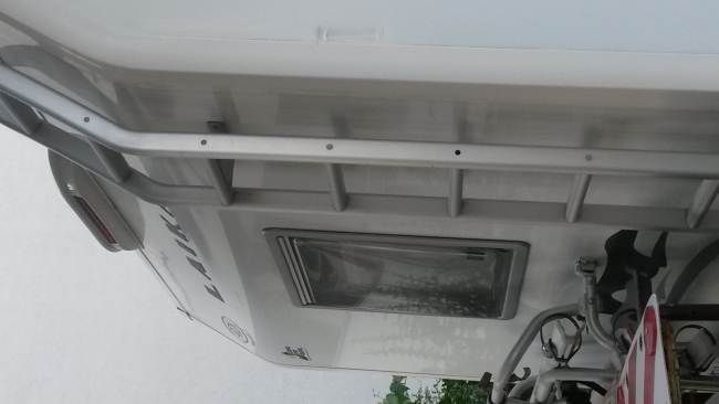

Esteticamente è brutto, anzi bruttissimo, però è molto funzionale.
NOTA che al centro della prima immagine (dove c'è la piega della parete posteriore del camper) ci sono 2 tappi neri, ecco prima la telecamera era li e non faceva assolutamente il suo dovere, specialmente con il portabici aperto.
PS: scusa le immagini ma le ho riprese da Google heart dove, al passaggio della telecamera di Google c'era  il camper parcheggiato
