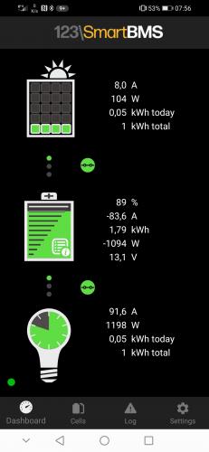

Inserito il 19/08/2020 alle: 16:24:36
Ciao, io ho la Nespresso Pixie XN3005, di targa è 1260W, allego lo screenshot del BMS durante il suo utilizzo, pompa e resistenza che vanno assieme. Consuma poco meno di 1200W, che con la mia batteria sono una novantina di A.
Ho un inverter NDS da 1500W ad onda pura, collegato con cavi da 80cm circa, 50mmq la sezione.
Visto il consumo, e che se usi batterie AGM la tensione può essere minore di 13,1 V, potresti avere correnti più alte, da valutare se possono rovinare le batterie stesse.
