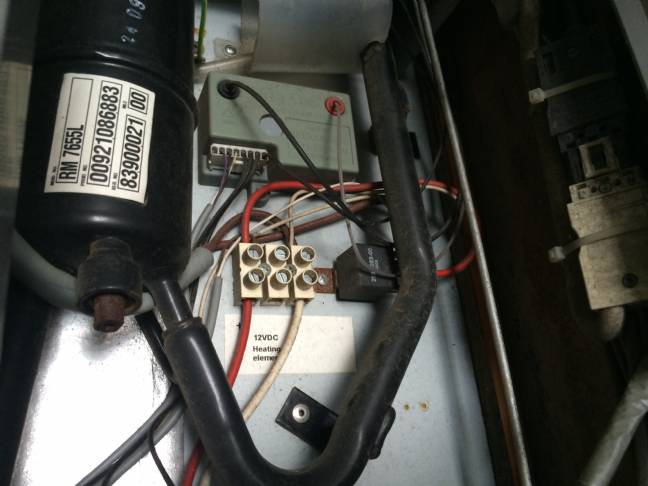

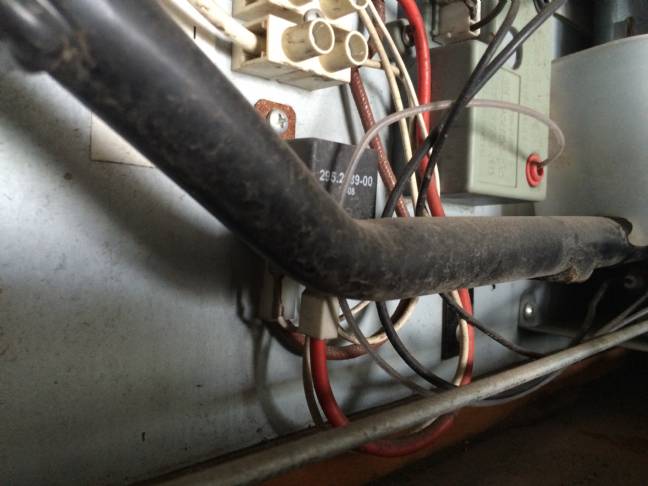

Dall'amperometro a 12 vedo che preleva energia, siamo a -14,3 amp. Però da fermo il mio frigo preleva dalla batteria servizi. Il filo di cui parli e' quello che entra nel rele'? Xche il 12 con tester lo leggo sui mammut nella zona frigo, ma non ho mai letto sul rele'

purtroppo la parte elettro/elettronica non è pan per i miei denti e preferisco intervenga qualcuno che sappia il fatto suo , tuttavia se dici che da fermo e presumo con motore spento noti un assorbimento di 14 amp, qualcosa non quadra e temo che il filo del segnale D+ sia stato erroneamente o volutamente collegato per far funzionare il frigo in manuale con la fonte 12V anche con motore spento , funzione che a mio parere andrebbe immediatamente eliminata , ovviamente se il selettore della fonte energetica è selezionato su automatico con motore spento il frigo giocoforza cerca la fonte gas o 230V e se non le trova si blocca e cercherebbe la fonte 12V solo con motore acceso ma questo solo in automatico  quindi capirai che la fonte 12 V la cerca e deve cercarla solo con motore acceso tramite il segnale D+ proveniente dall'alternatore ,
ricordo che su un mio ex Laika ecovip 2.1 del settembre 2004 con il solito selettore delle 3 fonti energetiche in manuale aveva la selezione 12V diretta e se era posizionato su quella funzione il frigo funzionava sempre con la 12V sia con motore acceso e anche spento , la prima volta che sono rimasto a secco con la BS causa dimenticanza del selettore su quella funzione ho immediatamente provveduto a eliminarla ma ora non ricordo quale intervento ho fatto ma di certo sono intervenuto sul filo bianco del segnale D+ e cablaggio sul rele di scambio , non ho mai capito il perchè quel frigo era stato cablato in quel modo e non era solo sul mio ecovip ma su tutti gli ecovip di quel periodo ed in particolare sugli ecovip 2.1 , non vorrei che sul tuo frigo ci sia un cablaggio analogo , comunque il filo del segnale D+ è il più piccolo di colore bianco e se su quel filo la 12 V fosse costante anche con motore spento temo dovrai modificare ma spero di aver capito nel verso giusto senza incasinarti inutilmente

Da quel che ho letto e' normale che il mio frigo funzioni così. A motore acceso prende dal motore, a motore spento prende da servizi.

non so dove lo hai letto e non mi interessa saperlo ma se il funzionamento con la 12V (come 12V intendo l'alimentazione della resistenza) funziona come hai specificato ti assicuro che è una scelta errata e te ne accorgerai alla prima secca involontaria della BS , credimi , probabilmente ti stai confondendo con il rele parallelatore che serve per mettere in comunicazione la bm con la bs per ricaricare e mantenere carica anche la BS ma solo e unicamente con motore acceso , quindi nulla in comune con il funzionamento del frigo come lo ha specificato , comunque dovresti specificare se il tuo frigo funziona con la 12V anche con motore spento altrimenti non ne veniamo fuori

Si anche a motore spento. In quel caso preleva dalla batteria servizi

modificalo a fallo modificare rendendo il funzionamento con la 12V della resistenza solo ed esclusivamente con motore acceso e te lo dico per esperienza negativa vissuta , comunque con motore acceso la 12V viene prelevata direttamente dalla BS ma essendoci il motore acceso ivi parallelatore attivo ci pensa l'alternatore motore ma la 12V per alimentare la resistenza del tuo frigo viene sempre prelevata direttamente dalla BS , direttamente alla BM potrebbe essere collegata solo l'alimentazione 12V che serve per alimentare la centralina del frigo e sono due alimentazioni 12V ben distinte , la centralina a differenza dei 170W della resistenza assorbe pochissima roba
