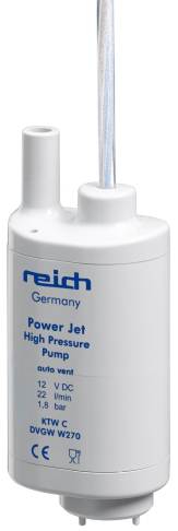

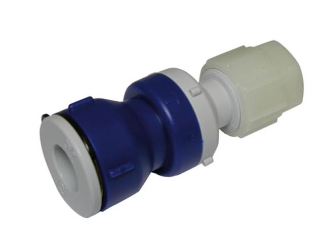

Ragazzi,
se volessi cambiare la pompa ad immersione (con una più potente) ad esempio questa - sprovvista di valvola NR:
è possibile applicargli questa:
valvola di non ritorno ??? oppure è sempre meglio installare pompe ad immersione con già annessa la valvola di non ritorno ???
Grazie a chiunque mi "scioglierà" questo dubbio che c'ho in testa blush

avendo poca pressione ho fatto sostituire la pompa originale (Reich 19l/min 1.1bar) con quella che avevo di scorta (Twin 19l/min 1.4 bar) ed i due rubinetti originali con questo modello:
Adesso la pressione della doccia è migliorata (anche se la moglie dice che non è ancora “perfetta” per lavarsi i capelli, ma è un piccolo dettaglio …), mentre quella dei due nuovi rubinetti è – secondo me – ancora da migliorare cool anche perchè devo tenere i rubinetti aperti al massimo ...
Avendo aumentato la potenza in bar (1.4) pensavo che installando una più potente (1.9bar) avrei migliorato la portata yes oppure è la Twin che fa ...
Grazie, ciao

… tornando alla domanda iniziale wink la VNR in foto è applicabile a qualsiasi pompa sprovvista di VNR ???
Grazie, ciao a tucc
laugh
12/11/2006 58980
Inserito il 16/12/2015 alle: 08:58:05
In risposta al messaggio di Blessyou del 16/12/2015 alle 08:53:29
… tornando alla domanda iniziale  la VNR in foto è applicabile a qualsiasi pompa sprovvista di VNR ???   Grazie, ciao a tucc
se la VNR della foto ha lo stesso diametro per inserirla sul beccuccio della pompa, sicuramente va bene.
