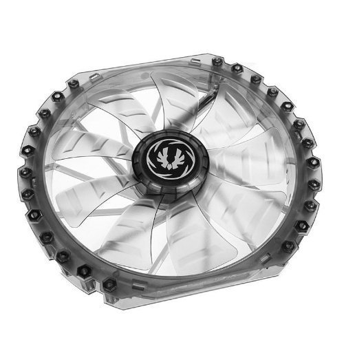

Se hai posto potresi provare uno di questi due modelli BitFenix Spectre Pro LED:
Controlla bene l'altezza della ventola se ci stai quella da 20 è 2,5 cm quella da 23 è di 3 cm
http://www.amazon.it/BitFenix-2...
dalla foto sembra abbastanza trasparente, In più i led hanno una connessione separata e li puoi spegnere e accendere come vuoi laugh
The 2 pin cable has an attached cable loop. This cable is to turn on/off your LED's at your convenience. Do not plug it into a power source as there will be an electrical short and will burn your fan and cables. You can also attach this loop to our Hydra Pro fan controller for on-the-fly LED on/off.
Chiaramente con una di queste non avrai un flusso come 4 Scythe...
ma queste non si sentono quasi...
Qui il variatore che può anche spegnerle completamente, la manopoa ha un interruttore.
http://www.amazon.it/gp/product...
200mm
Dimensions (mm)200x200x25mm
Current (A)0.33A ±10%
Speed (RPM)900 RPM ±10%
Air Flow (CFM)148.72 CFM ±10%
Air Pressure (mmH2O)1.26 mmH2O
Noise (dB-A)27.5 dB(A)
230mm
Dimensions (mm)230x200x30mm
Current (A)0.41A ±10%
Air Flow (CFM)156.27 CFM ±10%
Air Pressure (mmH2O)1.81 mmH2O
Noise (dB-A)25.6 dB(A)
Modificato da Phaserit il 24/02/2016 alle 11:02:37

Inserito il 24/02/2016 alle: 11:24:03
In risposta al messaggio di Phaserit del 24/02/2016 alle 10:55:16
Se hai posto potresi provare uno di questi due modelli BitFenix Spectre Pro LED: Controlla bene l'altezza della ventola se ci stai quella da 20 è 2,5 cm quella da 23 è di 3 cm dalla foto sembra abbastanza trasparente,
In più i led hanno una connessione separata e li puoi spegnere e accendere come vuoi  The 2 pin cable has an attached cable loop. This cable is to turn on/off your LED's at your convenience. Do not plug it into a power source as there will be an electrical short and will burn your fan and cables. You can also attach this loop to our Hydra Pro fan controller for on-the-fly LED on/off.  Chiaramente con una di queste non avrai un flusso come 4 Scythe... ma queste non si sentono quasi... Qui il variatore che può anche spegnerle completamente, la manopoa ha un interruttore. 200mm Dimensions (mm)200x200x25mm Current (A)0.33A ±10% Speed (RPM)900 RPM ±10% Air Flow (CFM)148.72 CFM ±10% Air Pressure (mmH2O)1.26 mmH2O Noise (dB-A)27.5 dB(A) 230mm Dimensions (mm)230x200x30mm Current (A)0.41A ±10% Speed (RPM)900 RPM ±10% Air Flow (CFM)156.27 CFM ±10% Air Pressure (mmH2O)1.81 mmH2O Noise (dB-A)25.6 dB(A) Ciao Davide
grazie della segnalazione!!!
purtroppo trattandosi di un'oblò fiamma 28*28 entrano (perfettamente) solo le ventole con lato 120mm. Grazie anche per il variatore, ce l'ho già nella lista dei desideri ;-)

Inserito il 24/02/2016 alle: 12:11:19
In risposta al messaggio di B747 del 24/02/2016 alle 11:24:03
grazie della segnalazione!!! purtroppo trattandosi di un'oblò fiamma 28*28 entrano (perfettamente) solo le ventole con lato 120mm. Grazie anche per il variatore, ce l'ho già nella lista dei desideri ;-) Ciao! Gianluca Helix Izoard 555S
Non puoi fare un telaietto in plexyglass di 28x28 con un foro di 20cm dove monterai la ventola?

devo ricontrollare, perchè mi pare che la traversa ingombri parecchi in senso verticale... perchè dici di chiudere lo spazio rimanente? così limiterei la circolazione naturale e dovrei affidarmi alla ventola più frequentemente...
edit: aggiungo che quelle da 12 della enermax, alla massima velocità avevano dei dati di targa non molto dissimili dalla bitfenix da 23, con la differnza che avrei potuto metterne almeno 2... eccola qui: Ciao! Gianluca Helix Izoard 555S
Si direi che puoi metterne due di quelle della enermax, ti dicevo di chiudere per evitare che invece che uscire il flusso torni verso il basso...
