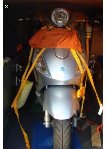

Tranquillo la vespa entra se non ricordo male non è più alta di 100 cm e larga 750.
Con quelle misure ti entrano tanti scooter
Mi raccomando di
Bloccare la leva del freno
fermarla con 4 lacci a cricchetto

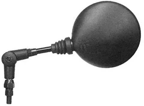

Aggiungo ai suggerimenti, che potresti trovare comodo sostituire gli specchietti retrovisori originali con un modello pieghevole.
Quasi sempre sono proprio gli specchi, in posizione di utilizzo,che non fanno entrare lo scooter nel garage.
Li troverai da qualunque ricambista moto o in rete; digita'specchietti pieghevoli moto'.
Inoltre sono  più pratici rispetto allo smontare e rimontare gli originali.

Confermo, il problema sono gli specchietti retrovisori, ho li smonti ogni volta oppure come ti ha suggerito l'amico, monti quelli pieghevoli verificando che una volta ripiegati non superino l'altezza della porta e che siano omologati

Non importa sgonfiare le ruote. Se guardi la foto del fly che ho messo io noterai un laccio a cricchetto che parte in verticale tra il manubrio e la forcella, stringendo il cricchetto la sospensione si stringe e si abbassa fino a 6-8 cm.

Mannaggia...che ***** che sono, non ci avevo pensato smileysmileysmiley Va beh, dai...allora cerco una più recente con la ruota più grande dal momento che diventa migliore da guidare wink
