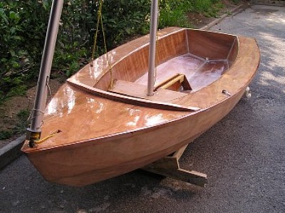

Ciao Carlo,
non lo faccio per lavoro ma ho usato la resina epossidica a mo' di vernice nella costruzione di un paio di barchette a vela.
Non e' facile ottenere una superficie regolare, soprattutto se il legno non e' particolarmente pulito.
Per ovviare a questo, molte volte uso un tessuto di vetro da 80-160 grammi/mq insieme ovviamente all'epossidica che a questo punto conviene stendere sopra il tessuto tramite una spatola di gomma, tipo quella per pulire i vetri aiutandonsi anche con il pennello dove serve.
Facendo cosi' si ottiene un lavoro migliore e la superficie rimane molto di piu' a prova di graffi.
Una volta asciutta, si scartavetra la superficie con una finale a  800 ad acqua e poi si da' una mano di epossidica o altra vernice trasparente.
Nella foto vedi piu o meno come si presenta "il legno" (in questo caso compensato marino di okume')
Poi alla fine l'ho verniciata di bianco perche' l'idea in origine era quella, e sul compensato si vedevano i segni della matita per il taglio.
Renzo.
