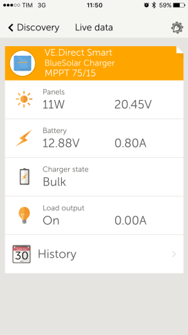

ciao io lo uso da circa 6 mesi su un mppt e mi ci trovo davvero bene, hai sempre tutto sotto controllo.

Che dati ti da con che precisione se lo usi con un mppt ?

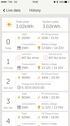

ciao, mi da i live data e lo storico

sul manuale relativo alla sua app sembrerebbe che oltre alla videata che hai evidenziato sia possibile cambiare anche i (parecchi ) dati di configurazione.
https://www.victronenergy.com/live/victronconnect:start
confermi ?
Probabilmente devo cambiarne alcuni , esiste un .exe che gira in ambiente win ma non mi e' chiaro se occorre anche il cavo usb (fuori standard e costoso) o il dongle soddisfa anche questa esigenza).
leggendo qui si evince che in ambiente win si configura solo tramite cavo
4.1 Windows PC
Windows XP, Windows 7, Windows 8, Windows 10
VictronConnect cannot use Bluetooth Smart to connect to a product. Therefore the only way to connect a Windows computer to a product is to use the VE.Direct to USB interface.
