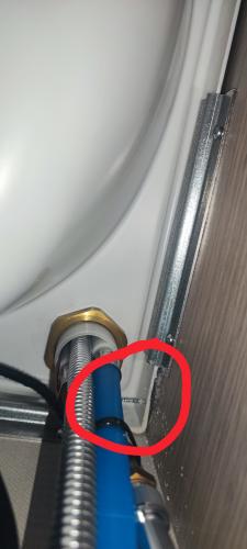

Buonasera a tutti.. sto cercando di smontare il lavandino del bagno di un Burstner Campeo ma c'è sta vite maledetta  e nn so proprio come toglierla.
È stata messa dalla parete esterna verso il lavello sicuramente prima di montare la parete! Per arrivarci dovrei togliere la parete ma prima dovrei togliere il wc . Qualcuno ha qualche idea per toglierla senza fare danni e senza dover smontare mezzo van? Grazie

Puoi solo tagliarla con una lama a ferro con cui lavorare tra parete e lavandino o megli ancora con un multifunzione con lama vibrante a ferro...

Ciao, ho provato con una lama ma nn passa tra lavello e parete.. proverò con un multifunzione, grazie

visto che il lavandino è di plastica, togli la plastica sotto la vite, così si sfila il lavandino, poi lo ripari con fibra di vetro e tagli la vite a raso

Ho fatto anche io un  intervento simile  altrimenti avrei dovuto smontare mezzo bagno

alla fine sono riuscito come ha detto Hektor2, ho scaldato un cacciavite e ho liberato la vite sciogliendo la plastica.. ma che senso ha una vite lì, mannaggia a tutta la burstner! cmq grazie a tutti
