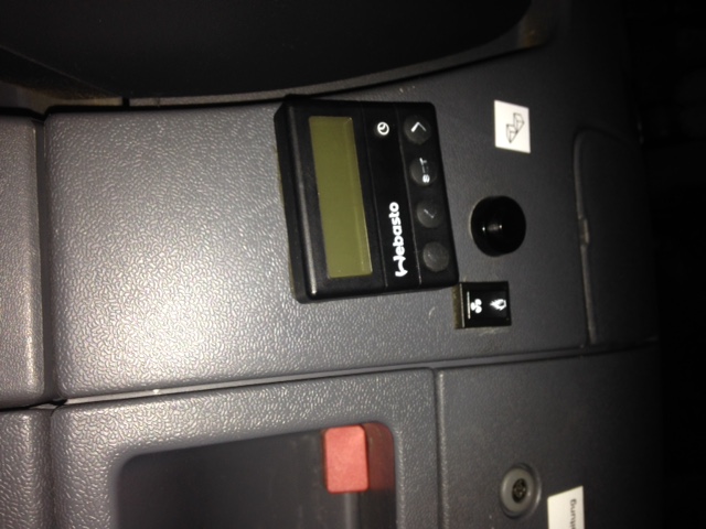

Anch'io ce l'ho sul mio Hymer, ma è il modello Thermotop C Motorcaravan che ha due tipi di funzionamento selezionabili con un interruttore,
ha questo pannello
e qesto interruttore per selezionare i due tipi di funzionamento
1)  riscaldamento motore e secondariamente abitacolo: fa un ciclo mi sembra di 20 minuti e poi si spegne.
2) riscaldamento solo abitacolo, lo accendi e lo puoi fare funzionare ininterrottamente finchè non decidi di spegnerlo
in entrambi i casi lo puoi avviare manualmente o con il timer.
So che i modelli precedenti di Thermotop non avevano questa doppia possibilità e che quindi funzionano solo come riscaldamento motore per un ciclo di tempo prestabilito e poi si spegne e quindi il tuo funziona come deve funzionare.
Bisognerebbe sapere dal assistenza Webasto se il tuo modello è upgradabile alla funzionalità della versione C Motorcaravan, o se non è possibile e andrebbe sostituito completamente.

Si, ho anch'io lo stesso pannello e accanto un interruttore a due posizioni, ma si comporta allo stesso modo (cioè dura 60') sia in una posizione che nell'altra

L'interruttore che vedo dovrebbe essere una funzione estate e inverno e solo su inverno, cioè con la fiamma, scalda.

mi pare di capire che il mio interruttore serva solo per estate (solo ventilazione) o inverno (riscaldamento + ventola) e non motore o cellula.

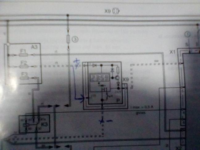

All'assistenza webasto mi hanno detto che bisogna portare un altro positivo (non so dove) per poter fare il funzionamento continuo.
il 19 glielo porto e poi vi dico...
Bombolone
Bombolone
02/07/2008 77
Inserito il 09/12/2016 alle: 19:38:40
 lo schema me l'ha dato quello della Webasto serve per farlo andare in continuo. Ciao
