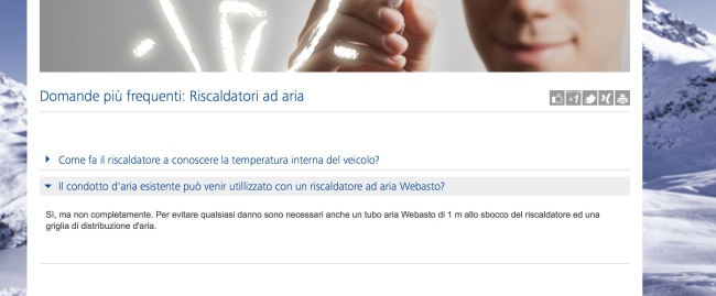

la questione di usare l'impianto di serie della truma è anche riportata nelle faq della webasto, e secondo me è la cosa migliore da fare, e credo anche meno lavoro di bucare e passare tubi, che proprio piccoli non sono...

Ciao sei non ho capito male qualcuno ti ha consigliato di utilizzare gli stessi tubi della truma ? Attenzione perché la temperatura che esce dal webasto  è  molto più alta della truma e necessità dei suoi tubi in alluminio Ciao
subzer0
subzer0
28/12/2015 683
Inserito il 07/01/2017 alle: 21:57:46
da sito webasto...

Inserito il 07/01/2017 alle: 22:09:30
In risposta al messaggio di Trivan del 07/01/2017 alle 21:14:35
Diciamo che la differenza sostanziale è che dalla Truma il calore si divide subito nelle 4 bocche invece nel Web è concentrato in una....
Per i tubi dell'impianto originale Tuma l'importante che dentro ci sia il rivestimento in alluminio,cosa che nei mezzi datati manca.
Robi
