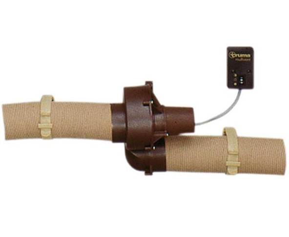

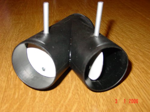

Ameno che non ti fai qualcosa del genere     per poter scegliere la fonte di calore.....che comunque con un 2000 calorie difficilmente riusciresti a scaldare il camper per bene se non in mezza stagione o stando comunque intorno ai 2/5 gradi  esterni
