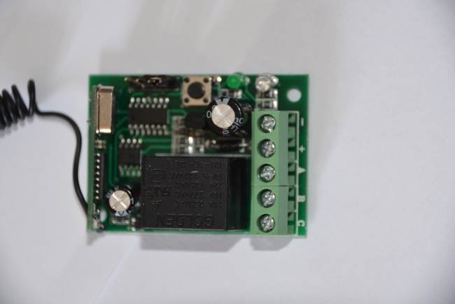

Buona Pasqua a tutti,  rompo per l'ennesima volta con il mio "problema" non riesco a far partire il Webasto con un telecomando che ho preso.
Se Enzo mi legge dira': "ma sei de coccio"  ha ragione perche' lui in una mail mi diceva cosa fare ma non ci riesco.
Il timer installato con il quale accendo il Webasto e' il 1530 che ha quattro cavi : un nero collegato all' OUT , un rosso collegato al + (12v) , un marrone al - (!2v), un nero/grigio  al + 15.
Posto una foto del telecomando che ho preso cosi' mi direte come collegare i cavi. Le lettere sul telecomando sono:
A = NC (normalemente Chiuso)
B = Comune
C = NC Normalmente aperto
Se il telecomando non andasse bene mi dite cosa
prendre e dove . Grazie Giuseppe

Ciao, il telecomando, se funziona, va bene, il collegamento è semplice, sul comune del relè telecomando porterai un positivo, collegherai il contatto Na sul filo nero del 1530, OUT, con questa configurazione non potri attivare le funzioni del timer ed avrai un funzionamento continuo. Un saluto Enzo
Grazie Enzo. per capire ,quando dici un positivo  intendi un positivo che arriva dal Webasto  o direttamante dalla batteria (BS)?
Giuseppe

Ciao Giuseppe, il positivo è positivo, purchè protetto da fusibile, puoi prenderlo dove vuoi, ovviamente meglio è derivarlo dal timer per unificare le alimentazioni, hai due possibilità, la prima collegamento diretto sul piu', puoi accendere il webasto in modo continuo baypassando il timer, la seconda collegamento sull'uscita del timer,  configurazione che necessita della programmazione ed attivazione del timer stesso, consente lo spegnimento automatico, penso che per le nostre esigenze sia meglio la prima, lo accendi e spegni quando vuoi. Un saluto Enzo
Grazie ,Enzo procedo con la prima soluzione.
Giuseppe

Fatta prova funziona!!!!!! , accendo e spengo con il telecomando. Grazie mille ENZO.
Giuseppe
