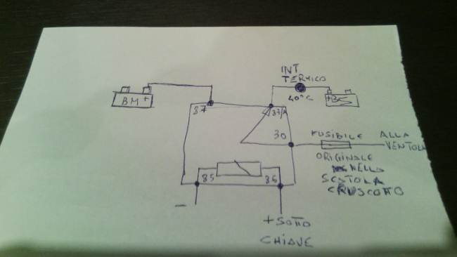

ciao, questo è lo schema fatto da un utente del forum, che ho utilizzato anche io per collegare relè in modo che la ventola cabina  funziona con batt motore quando il camper è in moto e con bs quando è spento.

Ciao, è ovvio che se alimenti il Webasto dalla BS e non modifichi l'alimentazione della ventola del cruscotto quest'ultima sarà alimentata dalla BM e funzionerà soltanto con la chiave di accensione girata, sul Ducato X250 è necessario intervenire sul Relè sotto chiave per intercettare il cavo che alimenta la ventola, poi con un relè con contatti di scambio si ettettuerà la modifica, il positivo della ventola sul pin comune, il positivo BM sul NA, il positivo BS sul pin NC, la bobina si ecciterà sotto chiave. Un saluto Enzo
