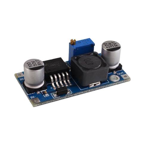

Ti serve o un alimentatore dedicato da notebook (che portano i 12V a 16-24V, basta il più piccolo), oppure ti puoi autocostruire un alimentatore dedicato usando un circuitino Boost:
Circuito Boost 4A Max
Il circuito in foto può portare una tensione (con ingresso da 3 a 18V, quindi 12 V va bene) a innalzarla in output  fino a 3,5-35V (quindi OK da 12 a 18V o da 12 a 24V). L'uscita è regolabile con continuità ruotando la vitina del trimmer multigiri (quello blu in foto).
Esistono anche versioni da 5A e anche superiori. Prezzi popolari, quello da 4A circa 1,10€ (dalla Cina con furore, da Italia poco di più). Poi ci vuole una scatola (meglio se di alluminio), forse un piccolo dissipatore, un cavetto per l'ingresso, un cavetto con spina da 5,5mm per l'uscita (ed entrare nel POE injector). In totale direi meno di 5-6€ di materiale,
Alternativa: Costruire un piccolo rubacorrente sull'alimentatore del notebook (il mio NB va a 19V, quindi posso rubare 1A a 19V per alimentare l'antenna). Qui basta un po' di filo, 1 connettore con spina 5,5mm.
In genere preferisco alimentare tutto direttamente dalla batteria, così le cose funzionano sia in campeggio attaccati alla 220 sia in libera: l'alimentatore DC-DC da Notebook già ce l'ho (90W), costruire il rubacorrente è un lavoro di pochi minuti. Se non ce la fa o scalda troppo, ho già ordinato alcuni circuitini boost (4 5 6A) e assemblerò l'alimentatore dedicato all'antenna.
Qui alcuni link ai circuitini boost (nelle pagine ci sono i dati tecnici)
Circuito Boost 4A
Circuito Boost 5A
Circuito Boost 6A
Il circuito da 6A è già alettato e può essere usato per costruire un alimentatore unificato per Notebook + antenna (regge fino a 150 W). Quello del link costa pochissimo, 1,83€.

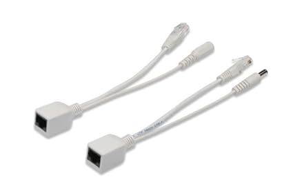

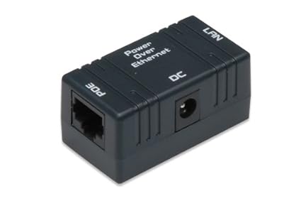

Come alimentare l'antenna in libera quando non c'è mamma ENEL? Bisogna comprare un circuitino di innalzamento della tensione (li ho descritti un paio di messaggi fa), oppure puoi usare un alimentatore da Notebook con 12V in ingresso (e uscita fra 16 e 22V, qualsiasi tensione è adeguata, ma è meglio stare il più bassi possibile perché così l'alimentatore Boost è più efficiente e scalda meno). Inoltre serve anche un cavetto o uno scatolotto POE injector, che ti combina su un unico cavetto ethernet il segnale di rete e l'alimentazione
Questo è un POE injector su cavetto (DIGITUS 95001):
e questo è uno scatolotto injector (DIGITUS 95002):
Con l'alimentatore (da Notebook, oppure circuitino Boost) entri con un connettore DIN da 5,5 mm nella presa marcata DC, e entri con un cavo ethernet nella presa marcata LAN; connetti un altro cavo ethernet all'uscita POE (che sale all'antenna e l'alimenta e le invia la modulazione di rete).

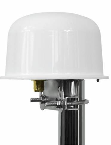

Io ho acquistato il kit A con la differenza che come antenna ho montato una omnidirezionale "nautica" come quella in foto:
Un po' più costosa della classica antenna a sfilo ma essendo molto più bassa ed ha un guadagno leggermente superiore (12dB contro i 9bB dell'altra)

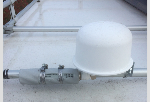

Inserito il 24/03/2017 alle: 21:51:47
Foto dell'antenna esterna in posizione:
- - - - - - - - - - - - - - - - - - - - - - - - Elvis in London - Drive safely!
T i t a n
T i t a n
Inserito il 30/03/2017 alle: 10:26:44
Se vuoi un commento direi potenza eccessiva del TX (2W) contro i 20 dbm (100 mW) consentiti se ricordo bene. Ed in oltre antenna ad alto guadagno che non fa altro che aumentare la potenza EIRP (potenza effettivamente irradiata) (ogni 3db si ha un raddoppio della potenza)
Quindi occhio alle leggi vigenti.
