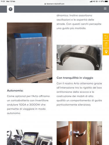

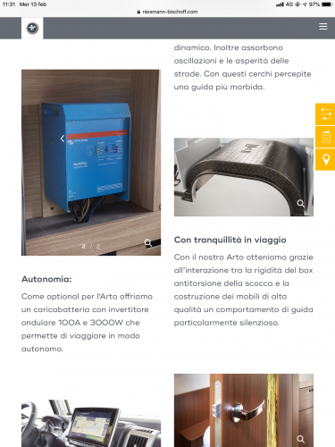

È un 2000 watt e installato come optional di fabbrica, il mio unico vizio e che mi piace il caffè Nespresso è sempre come optional ho anche quella e il caffè lo faccio anche lontano dalla 220, d’estate ho corrente all,’infinito
 uso 2  TV in contemporanea perché la moglie guarda un programma e io un’altro e Anche a -10 questa settimana a park sexten ho fatto 3 giorni senza allacciarmi alla corrente e senza risparmi.
È un Bell attrezzo... Per me sarebbe inutile per l uso che facciamo e troppo pesante per il mio povero motore ... Non sapevo che i costruttori di camper montassero di serie, accessori che sono principalmente destinati ad un uso fisso...
Grazie della spiegazione ...

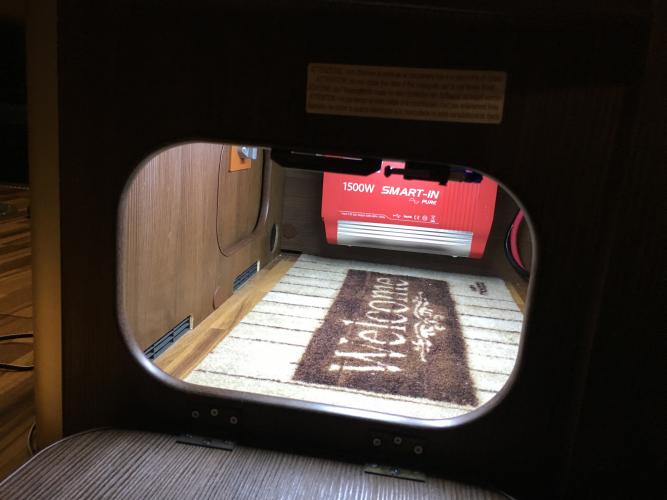

sempre per il piacevole vizio del caffè...io ho questo di inverter

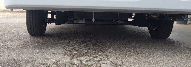

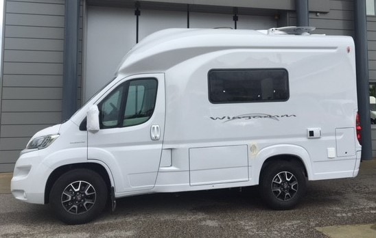

questo camper penso che in dimensioni li batte tuttilaugh... 5,30! e lo Zeus resta all'interno della sagoma (sopra l'assale posteriore) senza andare ad occupare spazio internoyes. Poi magari possiamo trovare camper da 8,00mt dove non ci stacrying

questo camper penso che in dimensioni li batte tutti... 5,30! e lo Zeus resta all'interno della sagoma (sopra l'assale posteriore) senza andare ad occupare spazio interno. Poi magari possiamo trovare camper da 8,00mt dove non ci sta
Molto interessante Champion,
il wingamm in questione ha un telaio standard o usa altro tipo Al.Ko etc che tu sappia?
perche se così fosse, ovvero telaio standard si puo pensare che stia sotto qualsiasi furgonato al netto del serbatoio delle grigie.

Molto interessante Champion, il wingamm in questione ha un telaio standard o usa altro tipo Al.Ko etc che tu sappia? perche se così fosse, ovvero telaio standard si puo pensare che stia sotto qualsiasi furgonato al netto del serbatoio delle grigie.
non saprei dirti che telaio utilizzi il wingamm in foto.
vedo un assale rigido e quindi telaio Fiat con balestre.

In risposta al messaggio di champion del 13/02/2019 alle 18:53:55
messo in quella posizione tocca subito se parti con angolo di 27 gradi da l asse posteriore e vai al paraurti mezzo zeus verrebbe eliminato .. i 27 gradi sono normative di costruzione dei mezzi

Inserito il 14/02/2019 alle: 09:01:42
in riferimento al montaggio sul Wingamm secondo me non ci sono problemi di urti perchè essendo sopra l'assale posteriore il quale segue le asperità del terreno lascia sempre la giusta distanza dal terreno. Ci sono le balestre originali che sporgono ben oltre la sagoma del generatore per cui anche salendo su eventuali rampe dei traghetti non dovrebbe toccare da nessuna parte.
Inoltre sfido a trovare un camper con uno sbalzo posteriore così cortocool

In risposta al messaggio di bekka del 14/02/2019 alle 07:08:27

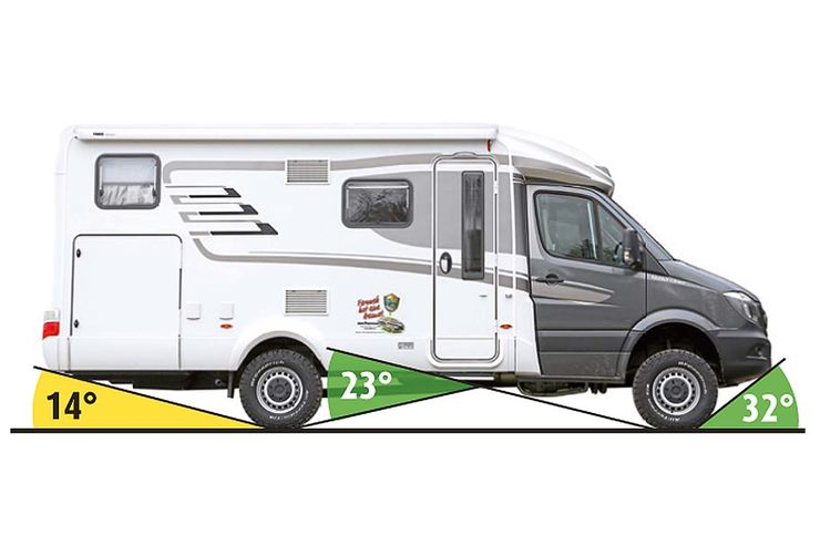

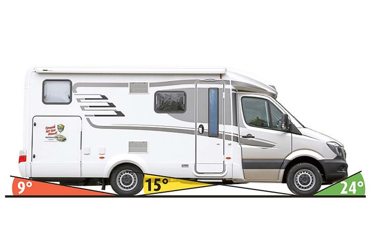

dalla foto non si capisce bene se è in coda o subito dopo l assale, a me sembra subito dopo l assale e li non tocca.
Se fosse in coda, ma non mi sembra, toccherebbe.
Dove lo hai letto dei 27°?
Questo è un normale camper di serie e sono 9°:
questo è il mio che è rialzato avendo 4x4, ma ai 27° non ci arriva
immagine(1028).pngsi tocca se si va per i campi (dove si ara per bene con il gancio di traino) ma per la strada e anche ramper ripide non ho mai toccato...e sono 230cm di sbalzo.
Ovvio che se fosse 10cm piu alto ancora sarebbe meglio.
