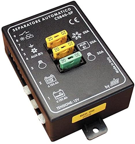

Camper del 1997?
Dentro il cofano motore potrebbe esserci un oggetto fato così:
Spesso sono i fusibili ma a volte anche i portafusibili che, come vedi dai valori, sono molto sovraccaricati di corrente.
Inoltre l'istallazione di questa centralina dento il caldissimo vano motore non aiuta.
A suo tempo (su un Rimor del 1997) trovai i portafusibili semplicemente cotti e stracotti.
Col saldatore li ho sostituiti con dei portafusibili nuovi in teflon dal costo irrisorio riparando l'oggetto.
I quell'occasione modificai questa centralina saldandoci dentro un diodo+resistenza wink
Verifica se hai un oggetto come questo sotto il cofano motore... forse lo troverai arrostito.
Marco.

Camper del 1997? Dentro il cofano motore potrebbe esserci un oggetto fato così: Spesso sono i fusibili ma a volte anche i portafusibili che, come vedi dai valori, sono molto sovraccaricati di corrente. Inoltre l'istallazione
di questa centralina dento il caldissimo vano motore non aiuta. A suo tempo (su un Rimor del 1997) trovai i portafusibili semplicemente cotti e stracotti. Col saldatore li ho sostituiti con dei portafusibili nuovi in teflon dal costo irrisorio riparando l'oggetto. I quell'occasione modificai questa centralina saldandoci dentro un diodo+resistenza  Verifica se hai un oggetto come questo sotto il cofano motore... forse lo troverai arrostito. Marco.
Sempre sul pezzo... relè trivalente. Spiegherebbe molte cose. Ma ho paura allora che si stia anche scaricando la batteria motore. Speriamo di no perchè il problema risale al 30 dicembre. Abbiamo fatto 600 km e ancora adesso il motore si avvia senza indugi.
anche se quest'inverno faceva dei tiri strani (tipo la batteria motore sembrava a terra, ma poi al secondo-terzo tentativo con mezzo giro di motore si avviava) Bah, misteri dell'elettronica...
Ps mi sembra comunque di averlo visto dietro la batteria, mentre cercavo UN fusibile...
