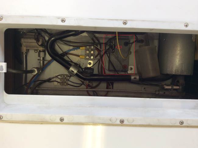

Mi potete dire dove si trova questo connettore a pettine?

Evidenziato in rosso l'accenditore con freccia indicante il connettore.
Pulisci anche i contatti rosso e nero verso il piezoelettrico (basta tirare il filo)
