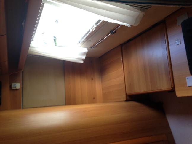

Ciao a tutti,
vorrei aggiungere un letto a castello sul mio Arca America 400 del 1996, modificando la dinette singola in coda.
Ho visto questo lavoro che mi pare fatto ottimamente, tra l'altro su un camper molto simile al mio.
https://www.camperonline.it/fai...
Il problema è che mancano un po' di dettagli, tipo l'ancoraggio, la struttura, ecc...
Avete consigli da darmi o link ad altri lavori?

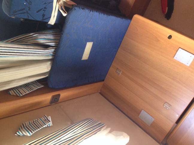

Allego le foto della mia dinette già messa in modalità letto.
Grazie in anticipo

Il problema é che o sará in mezzo alla finestra oppure troppo alto.
vanno tolti i mobili sopra, non é difficile solo che vanno creati dei montanti portanti per reggere il letto superiore, non può poggiare sulla parete

In mezzo alla finestra mi va benissimo, basta che si possa aprire. Ho visto che dal mobile in alto mi basterebbe rimuovere la mensola sotto i pensili.
Il problema è proprio come far reggere i montanti esterni, quelli che vanno verso il lato guida per intenderci.
Suggerimenti?

Sicuramente va messo un montante ancorato sulla parete del bagno (rinforzandola all'interno) ed su un asse in verticale alla fine.
Prova a guardare come sono ancorati i letti a castello e vedrai che é semplice
Anche se guardi com'é fatto un letto a castello casalingo, devi creare una gabbia
