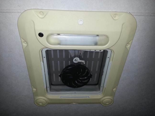

Non ho mai parlato di ventola pc da 28cm.... la ventola è da 12cm ovviamente "brushless" montata su un telaietto realizzato con  "ergal" che avevo nel box di casa e fissato poi tra zanzariera e coperchio oblò, quasi non si vede e basta ed avanza per creare il flusso d'aria necessario ad aspirare i vapori che posso crearsi nel vano doccia dato che lo stesso è chiuso da una porta a soffietto, specie in inverno, cmq già solo aprendo l'oblò i vapori escono da se essendo "aria calda". Inoltre nel bagno c'è un altro oblò 28x28 (non fiamma ma omni come tutti gli altri) e la finestra.

guarda con meno di 5€ risolvi egregiamente il problema con due ventole trasparenti da 120mm.
sono più di 2 anni che le uso e vanno molto bene apprezzando la differenza ad ogni utilizzo sia in versione tazza wc che doccia (vapori).
non le dovrai nemmeno fissare con collanti ne viti in quanto si incastrano perfettamente nell'oblò,
prova e vedrai!

Il mio oblo non è nemmeno omni, si apre togliendo la zanzariera, ma solo a fungo, non a libro. Comunque non male l'idea delle due ventoline, dovrò vedere come incastrarcele anch'io.
Tu da dove hai preso l'alimentazione? Non si vede nessun cavo, veramente ben fatto.

nostra destinazione non è mai una località ma piuttosto un modo di vedere le cose http://i48.tinypic.com/w1act0.jpg ">nk" src="https://forum.camperonline.it/ckeditor/plugins/smiley/images/wink_smile.png" style="height:23px;width:23px;" title="wink" />
messa in aspirazione ,  spero di esseri stato utile

ventolina da pc da 200x200 fissata con 2 viti....e fa benissimo il suo lavoro...
