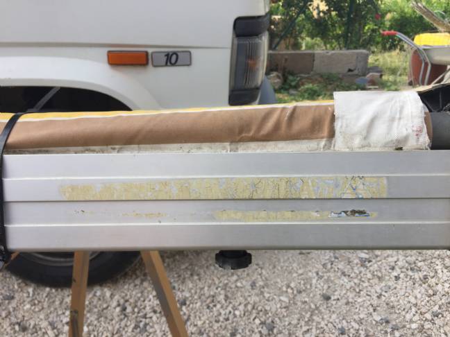

ciao sono Fabio, sono nuovo del forum. Intanto spero di aver azzeccato la sezione dove scrivere😄.. vado al dunque... ho un rimor sloop 540 e il tendalino a deciso di fare i capricci, ossia il perno che collega il rullo all'arganetto ha danneggiato la sede in plastica posta sul rullo.. il mio problema è che nn riesco a capire di marca sia il tendalino perché l'adesivo posto davanti ha subito l'azione del tempo..questo è ciò che ne rimane.. spero che qualcuno lo riconosca.. grazie in anticipo..

Ciao, forse e' della STLA

Dovrebbe essere un Tasmania della Stla non più in produzione ma avevo trovato un sito che aveva dei ricambi. Se posso questa sera ti indico il Link

Eccolo qua!
http://www.campingshop.it/catal...
Spero che tu riesca a risolvere il problema. Buon lavoro!

Grazie a tutti per l'aiuto e le info che mi avete dato, ma purtroppo come sempre accade il pezzo di ricambio che mi serviva non si trovava più. Lo ho fatto costruire in teflon e lo ho modellato e dopo 14 giorni di vacanza e quasi 1000 km percorsi, il tendalino posso dire che è venuto benissimo e funziona a meraviglia. Appena riesco a fare le foto del primo pezzo che ho lavorato ve le mostro magari così da aiutare a risolvere questo tipo di problema anche ad altri. Un saluto e grazie ancora a tutti.yes
