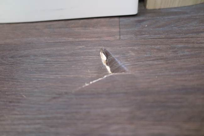

Mi è caduto un oggetto pesante sul pavimento del camper creando questo buco. Come posso ripararlo senza fare pastrocchi?

chiedendo al cotruttore (Knaus?) se ti fornisce la "pellicola" superiore e fare il rattoppo in tutta la zona interessata

io taglerei e farei una pezza prendendo il materiale da dentro una panca o da dentro l'armadio !!

Purtroppo non è il solo linoleum ad essere intaccato, ma il compensato che funge da pavimento. E' necessario ritagliare bene intorno il rivestimento, tagliare il compensato creando un sistema di incastro (basta tagliarlo con un seghetto che assicuri  i 45° di inclinazione), realizzare una toppa di compensato con le esatte misure e la medesima inclinazione di taglio. Incollare la toppa con colla vinilica e poi rimettere il rivestimento in linoleum.
Potrebbe esserci la necessità di rinforzare il sottostante strato di polistirolo, poichè forse snervato dall'urto.
13/09/2006 5867
Inserito il 04/06/2015 alle: 08:22:01
Bisognerebbe vedere se si è rotto anche il multistrato sotto, allora devi riparare anche quello prima della pezza in linoleum. Comunque per valutare devi rimuovere la copertura nella zona interessata e mettere una pezza anche al multistrato, se integra invece per livellare ti basta dello stucco per legno. Buona l'idea di prelevare la pezza sostitutiva di linoleum in una area nascosta, ciaoo.

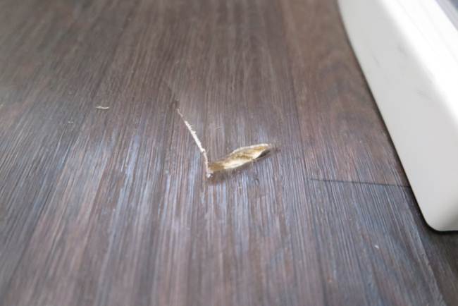

mi è successa una cosa simile qualche anno fa, qui trovi la spiegazione di come ho rimediato:
Purtroppo alcune immagini non sono più disponibili ma credo che si capisca.
