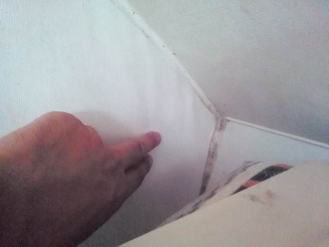

Ciao a tutti a gennaio 2016 ho comprato da un privato un MC Louis 430 vv del 2006, controllato tutto e mi sembrava in ordine, pareti solide niente odore di muffa,  ora tornato dalle vacanze il mio sesto senso mi diceva di controllare tutto con l'igrometro, dal controllo non sono emersi valori eccezionalmente fuori range, permettono che uso l'md 918 a onde che su scala 3 mi dava valori medi di 5 e intorno ad alcune finestre 9. Ma arriviamo al dunque controllo sull'angolo basso dx dell mansarda e ci siamo 11,5 % quindi ho notato sulle sigillature tracce di muffa puntini neri ma parete solida e niente odore.

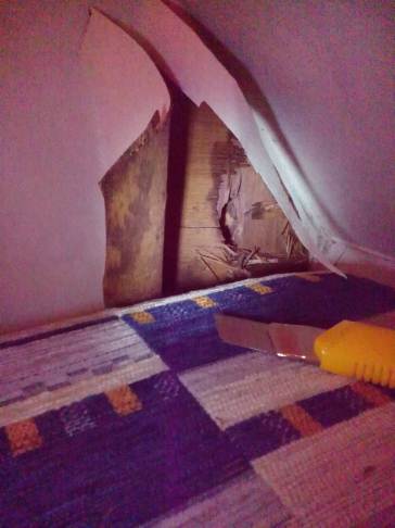

Proseguo il controllo nella parte bassa della mansarda e dietro il tascone di plastica laterale trovo una parete molle ecco la schifosa
Quindi taglio con il taglierino il rivestimento e questa è la situazione

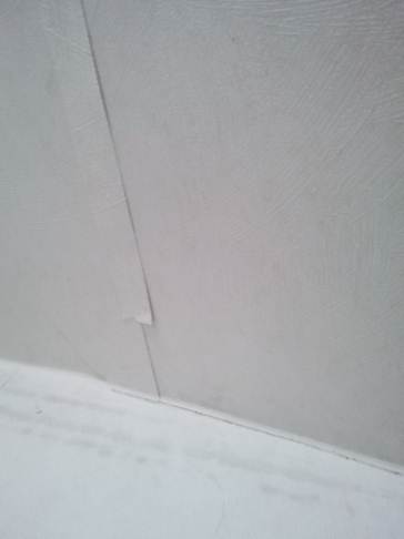

Osservando il tetto della mansarda sempre nella parte nascosta dal tascone c'erano due rotture

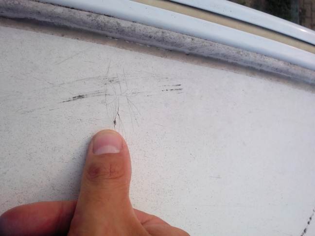

E più o meno in corrispondenza sul tetto esterno ho notato questo
Adesso la mia perplessità è se effettivamente sia li la falla e se si tratta di una cosa vecchia? Sicuramente si.
Secondo voi è quella la causa?

Ciao, quelle creppe sono sul tetto o sulla parete?

Ciao, quelle creppe sono sul tetto o sulla parete? ANGELO
Tetto

Io imputerei la cosa più alle sigillature piuttosto vecchie che a quel buchetto. Mi sembra dalla foto che le tue sigillature abbiano dei pezzi mancanti, quindi io credo che l'acqua penetri da lì (precisamente sopra il buchetto che tu indichi con il pollice). Non specifichi se il camper lo tieni al coperto oppure no....cmq sia mi sembra strano che l'acqua abbia fatto danni simili entrando solo da quel minuscolo foro che così ad occhio e croce sembrerebbe più una crepa nella vetroresina. Aspettiamo però pareri da chi è più esperto di me!
